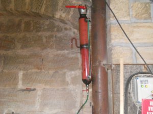

Inspirován kolegou výrobcom jsem dělal pokusy s kamny na olej, neměl jsem vhodnou nádrž. Uřízl jsem dna ze dvou hasičáků svařil k sobě. Dva nátrubky + zahradní hadice abych měl přehled o hladině oleje. Nádrž musí být při provozu vzduchotěsně uzavřená - aby to samo přikládalo. Nahoře kulák 3" tím lze snadno nalévat, dole 0,5". To "S" je jen držák pro manipulaci.
http://www.svarforum.cz/forum/uploads/thumbs/1168_dscn1223.jpg
