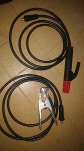

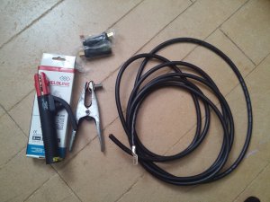

Dnes som mal čas kus sa potúlať po meste a po neúspešnom hľadaní vhodných káblov pre mňa, som sa rozhodol, že si ich vyrobím:-)
Takže..... 2x2.5m 25mm2 kábla (meď, guma) kúpený v špecializovanej predajni. Kliešte na elektródy Weldline 200A , 2x koncovka na káble Weldline a šipec na kostru (poctivy komunistický) z bazosu (v mieste bydliska)...celková suma po kamarádskych zľavách= 29€...výroba nejakých 15 minút....Pripájam nejaké foto aj so samostmievačkou:-)

Editoval GudeBoy (09-02-2017 15:05:20)

Vy máte kleště na očka, nebo jste to s ním už koupil? Když už kabely 25mm², tak mohly být delší.

Očko som si dal nalistovať v obchode, v ktorom som kupoval kábel....Myslím si, že 2.5.m mi bude akurát :-) ...

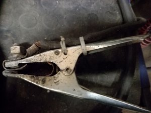

2,5 m kabel je velice krátký, ale to je vaše volba. Na zemáku si upevněte kabel asi 10 cm od očka ke kleštím, jinak si ho brzy přehřejete a zlomíte.

Pri tej gude som ma 2x2m a v pohode si myslim ...zas výhod ou je rozmer invertora a ak by som zváral  niekde v teréne, tak mi aspoň káble nebudú zezavadzať ako by keby boli dlhé....ako upevniť čím?

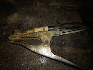

No 2 m káble sú strašne krátke. Aspoň na kliešte si mal nechať dlhšie. Káble môžeš upevniť napríklad izolačkou a potom sťahovaciou káblovou  páskou. Vid foto. (prípadne aj eska páskou tá vydrží viac...)

Aha... Dobrý nápad...Ďakujem páni:-)
