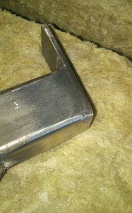

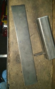

Dnes sa mi prihodila zvláštna vec pri výrobe (zváraní)  stojanu na činku... Potreboval som vyrobiť posuvný hák (viď foto) na stojan a tak som si na jokel privaril kus pásoviny ...na tom by nebolo nič zvláštne, ale po privarení a následnom obrúsení som zistil, že pásovina, ktorú som použil je nemagnetická :-).... Čo to môže byť za kov, ked sa to normálne zvaralo?  (rutilkov) , zvar drží (skúšal som po tom búchať a ohýbať no drží to dobre)  žeby nejaká nerez, alebo je nejaké železo, ocel ktorá je  nemagnetická?
http://www.svarforum.cz/forum/uploads/thumbs/7694_20170517_1710580101.jpg
url=http://www.svarforum.cz/forum/zobrobr.php?image=./uploads/7694_20170517_17114801.jpg]
http://www.svarforum.cz/forum/uploads/thumbs/7694_20170517_17114801.jpg[/url]
