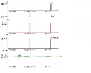

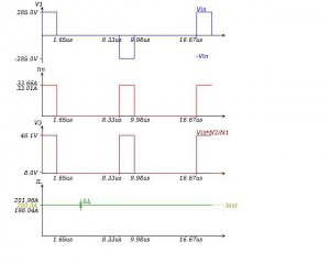

#323 15-03-2017 13:29:32
pt.kbely
Registrovaný: 26-12-2011
Příspěvky: 890
Re: Začínam s inventorom
Při zkratu může nastat více režimů. Každý výrobce to bude mít nastaveno jinak.
Při zkratu klesne napětí na výstupu a invertor se pokusí odpálit zkrat, to bude1/4 až 1/2s, dá se předpokládat, že bude i dost velký brum na filtračních kondech.
Uvažuji invertor celomost na 60kHz, převodový poměr trafa 6:1 (zapalovací napětí řešeno např zdvojovačem), výstupní tlumivku 16uH, zkratový proud 200A, úbytek při 200A cca 8V(odpor celé smyčky 0,04 ohm).
Pak při napětí na filtračních kondech 185V budou zhruba takovéto průběhy.
Full Bridge Push-Pull Converter
Vin_min = 250.0V    Vin_max = 320.0V    Vin = 285.0V
Vout = 8.0V    Iout = 200.0A    f = 60.0kHz
L = 16.0uH    ΔILfor Vin_max = 4.03A    N1/N2 = 6.0
http://www.svarforum.cz/forum/uploads/thumbs/3495_200a.jpg
Potom se aktivuje pojistka proti přilepení elektrody a proud klesne, dejme tomu na 30A, pak úbytek napětí může být cca1,2V, při tom bude brum na filtračních kondech malý.
Pak při napětí na filtračních kondech 320V budou zhruba takovéto průběhy.
Vin_min = 250.0V    Vin_max = 325.0V    Vin = 320.0V
Vout = 1.2V    Iout = 30.0A    f = 60.0kHz
L = 16.0uH    ΔILfor Vin_max = 1.29A    N1/N2 = 6.0
http://www.svarforum.cz/forum/uploads/thumbs/3495_30a.jpg
Editoval pt.kbely (15-03-2017 13:37:02)
