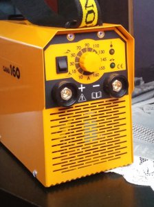

Možno je tam kritka na gombýku a pod ňou skrutka ,jalebo je tisíshran na poťáku a gombýk je len nastrčený.Neviem nevydel som ten stroj naživo.
#277 09-03-2017 06:44:46
Re: Začínam s inventorom
Daj foto toho gombíka , používali sa dva druhy .
#278 09-03-2017 07:51:29
GudeBoy
Registrovaný: 26-01-2017
Příspěvky: 87
http://www.svarforum.cz/forum/uploads/thumbs/7694_20170130_15243601.jpg
#279 09-03-2017 13:20:57
TomasR
Registrovaný: 19-08-2016
Příspěvky: 30
Knofllíky na hladké dřídelky musí mít nějaký šroubek. Ať už z čela pod odnímatenou krytkou nebo malý červíček z boku. Pokud tak není tak tam je pravděpodobně tisícihran. Na tom knoflík drží sám. Stačí mírně zapáčit šroubovákem a knoflík je dole. Ovšem je možné že to nějaké vemeno zakáplo lepidlem.

Skúsil som len rukou kus potiahnuť, ale nepohlo sa to, tak to nechám radšej tak .... Nerád by som to nejak dokafral :-)  ... Inak bol som dnes v garáži kus pozvárať kamošovy jeden držiak a keďže bola poblíž manželka dal som jej to skúsiť (na kus joklovine) ...prvy krát to držala v ruke a stačilo jej par sekundové vysvetlenie čo spraviť a šlo sa :-) ...ani raz jej nezlepilo elektródu a husenka snáď krajšia, ako robím ja :-D odpadnem :-D :-D .. ..a toto mi robi aj na strelnici:-D

Násilím to určitě nezkoušejte - vypadá to na drážkovanou hřídel, z níž by se měl dát knoflík normálně stáhnout, ale z vlastní zkušenosti vím, že někdy je potřeba z druhé strany těleso potenciometru zachytit, aby se nepoškodil. Zvlášť když drží v DPS jenom za nožičky.
Jak je to zrovna u této Gamy nevím, ale jsou tady přece šikovní servisáci s bohatou praxí, toto by samozřejmě vědět měli.
Edit.: šroubovákem to není dobré, jednak je ostrý, a stejně to chce páčit z obou protilehlých stran - na toto mám zbroušené do ostrých hran dvě dřevěné části kramlíku na prádlo, nic to nepoškrábe.
Editoval Zdenek11 (09-03-2017 18:39:21)

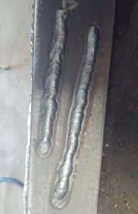

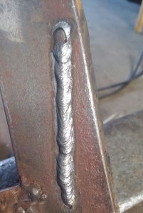

Pridávam sľúbené foto zvárania s Gamou 160... Sú to v podstate moje prvé húsenky na invertore tak klídek :-)...
2.5 bazická
http://www.svarforum.cz/forum/uploads/thumbs/7694_20170309_17272601.jpg[/url]
2.5 bazická
http://www.svarforum.cz/forum/uploads/thumbs/7694_20170309_17182701.jpg[/url]

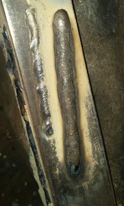

Vľavo 1.6 rutilka (skúška).. ..vpravo 2.5 bazická, neoklepana :-)...
http://www.svarforum.cz/forum/uploads/thumbs/7694_20170309_17245701.jpg[/url]

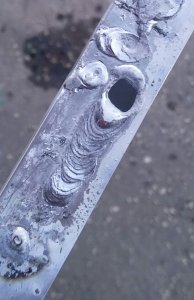

Hliník :-)
http://www.svarforum.cz/forum/uploads/thumbs/7694_20170309_1703130101.jpg

Nejaké rady k tým mojím "dažďovkám" ? :-)

Rady asi zatím žádné, housenka je jedna věc a třeba pěkný koutový svar věc druhá. Svařování hliníku elektrodu je kapitola sama pro sebe.
Ale překvapuje mně kvalita stroje, housenka je pravidelná a hlavně je prakticky bez rozstřiku, u hobby svářeček to není zas tak úplně běžné.

Ono to asi zas tak zlé nebude s tými hobby zváračkami .. V podstate aj tá zatracovaná gude rovnako zvára ... aspoň mne sa to zdalo tak

Ten knoflík má krytku, tu sundej opatrně nožem a pod ní je centrální šroubek. Ten povolíš a sundáš knoflík.
Z filcu vystřihneš kolečko, doprostřed uděláš díru šestku (já bych jí vysekl, ale ty to udělej malejma nůžkama), díra může být klidně menší než 6 mm. To kolečko naopak o něco větší než knoflík, aby brzdilo obvodem (bůhví jak ten knoflík vypadá zespoda). Pak nasadíš kolečko, na něj knoflík a jemně dotlačíš, aby filc brzdil. Nechápu, co z takový ptákoviny dokážete udělat za vědu.

Tak nejak som to aj zamýšľal, ale nevedel som ako je ten gombik tam uchytený.. Nerozoberal som také zariadenie ešte, tak nemám z kade vedieť :-)....Ty krytku tam nejak nevidím:-/

Já jí sice taky nevidím, ale tuším jí smile
http://www.svarforum.cz/forum/uploads/thumbs/4621_knoflik-plast-zluty-1.jpg
Prostě tam zajeť nožem, maximálně to trochu orveš. Buď je tak jak píšu, nebo je nasunutej na drážkovaném hřídeli, nebo má knoflík zboku šroubek (ale to je nejmíň pravděpodobný). Jestli je na drážkovným hřídeli, tak ho podeber ze dvou stran širšíma šroubovákama a opatrně s nima otoč. Uvidíš, jestli se knoflík hne. Možná uvidíš ty drážky mezi knoflíkem a panelem. Ale osobně bych si typnul tu krytku.

Sme sa asi nerozumeli, ale nevadí...To čo si dal na obrázku som myslel, že je ten "knoflik" :-D a na ňom ze má byť najaká krytka :-) ...ale už sa chápeme:-)

No mezi tím "ozubením" na boku knoflíku a čelem (to je ta krytka) je asi vidět tenká spára. Do ní zarejpni nůž a vypač jí. Pokud tam spára není vidět ani lupou (já blbě vidím a bez lupy ani ránu), tak to zkus stáhnout těma šroubovákama.
