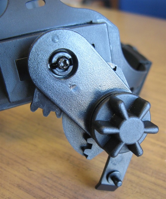

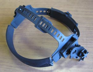

P600 som dostal od brata ako darček. So spokojnosťou som do vtedy používal klasickú kuklu ,no ale na pohodlie sa ľahko zvyká... Pre kutila na pár minút zvárania dajme tomu ,ale ja som mal s ňou problém po dvoch hodinách zvárania aj na najvyššom stupni zatmavenia. Nehovoriac o tom že aj nezatmavená je výrazne tmavšia ako servoglas.
Hlavový kríž P600 sa stále povoloval ,tak som ten plastový závit prerezal na M6 a zakontroval maticami. Je to teraz fixne nastavené a je stým pokoj. Občas niekomu požičiam PP160 a tú kuklu dostane k nej smile

Tak abych tady nakonec nadával špatné info, já mám Proteco P600e carbon, hlavový kříž je jedna z věcí, které na této kukle velmi oceňuji, protože otočný bod je zcela mimo matici, takže tu mám celých 10 let stále stejně utaženou. Po Tvém příspěvku si nejsem jistý, jestli nemáme každý trochu jiný produkt.
Hlavový kříž:
http://www.svarforum.cz/forum/uploads/thumbs/6774_kz300.jpg
Detail:
http://www.svarforum.cz/forum/uploads/6774_kz300a.jpg
Nicméně každý má svá kriteria a hodnoty podle kterých posuzuje a vyhodnocuje, těžko se řídit názorem jedince. Každý si musí vyzkoušet a najít co mu bude vyhovovat. A zdraví, i komfort, jak poznamenal tarzan, je určitě na prvním místě. Těsně za cenou a designem big_smile
