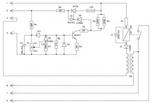

http://www.svarforum.cz/forum/uploads/thumbs/1783_sga145.jpg
Jestli nedošlo k nějakému informačnímu šumu, je toto schéma desky vaší svářečky.

Tak rozluštěno, na pojistce je " T 1,6 AL 250 V "
