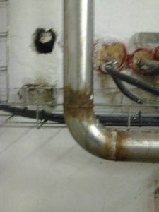

http://www.svarforum.cz/forum/uploads/thumbs/7667_fotografie0013.jpg

Re: zrezavělé sváry
http://www.svarforum.cz/forum/uploads/thumbs/2227_kot19f65e_shr3_9.jpg
som zvedavy, kto najde prvy odvahu na toto nieco napisat ..........  roll
ja by som to tipoval na tie kotuce/dratene kartace (podla korozie v sirokom okoli zvaru) a este ma napadla jedna moznost - pokial sa to nahodou morilo, ten gel/pastu/kyselinu treba potom velmi dobre umyt ....

I když není ta fotka úplně dobrá, tak se zdá, že ten svát není moc kvalitní a navíc tvar zrezivělé části ukazuje na to, co píše RCP. Setkal jsem se s podobným svarem na připojení změkčovací stanice, vypadal podobně. Byl přehřátý, svařeč vyplňoval velkou mezeru vzniklou špatným spasováním a navíc po svaření nebyl mořený. Svár a okolí bylo rezavé jak liška. Myslím si, že na tomto výsledku má práce svářeče rozhodující podíl.
Já osobně se nedomnívám, že toto nastalo použitím nevhodného kotouče, nebo mořením sváru. To spíše vypadá na velmi agresivní prostředí v součinosti s tím přehřátím sváru a okolí... Ze zkušenosti: Ve firmě, kde jsem pracoval jsme m.j. vyráběli součásti pro chem. průmysl. Jednalo se o silnostěnné trubky, kde sváry provedené TIGem a jejich okolí v prostředí agresivních látek velmi rychle korodovaly. Potom jsme změnili technologii, sváry se prováděly elektrodou a životnost byla cca 3x větší.

pokial to zacalo tiect az neskor, tak to asi prehrdzavelo z vnutra...
otazkou je, kolko z tych 3mm hrubky materialu bolo skutocne prevarenych a preco je siroke okolie nad zvarom hrdzave, ked voda tecie z deraveho zvaru smerom dole.....
v kazdom pripade - s tak zahrdzavenou trubkou, ako na tej fotke som sa este nestretol
Editoval rcp (23-01-2017 14:34:56)

otazkou je kolko z tych 3mm hrubky materialu bolo skutocne prevarenych a preco je siroke okolie nad zvarom hrdzave, ked voda tecie z deraveho zvaru smerom dole.....
Samozřejmě. To široké okolí sváru může být nadměrnou teplotou ovlivněná oblast. Tam se jak známo formují karbidy chromu a snižuje se koroziní odolnost materiálu... smile

Pokud někdo nepoužívá při svařování nerezů metodou TIG ochranu kořene , tak bych ho z firmy vyhodil, protože takové "sváry" jsou na řezu přímo vysokou školou vad. Chlupatý kořen znamená obrovskou plochu, na které dochází k hloubkové korozi. To má za následek "prorezavění" skrz za pár týdnů provozu. Když jsem kdysi (r. 1972) svařoval v ústecké Setuze rozvody na zubní pastu k plničkám z mlékárenských trubek přivezli mi jen jeden redukčák na argon a já jsem dva dny svařoval bez foukání dovnitř trubek. Všechny sváry na této části rozvodu po 4 měsících provozu začaly téct. Velmi nepříjemná oprava. Od té doby jsem takovou pitomost už nikdy neudělal.
Málokdo si uvědomuje, co se v agresivním prostředí kolem takového zmršeného sváru děje. Proudící médium vyvolává na vnitřních nerovnostech kavitační děje, takže je svár "rozebrán" zevniř jehličku po jehličce, šupinku po šupince.
Závěr? Svařování nerezů není o zalití mezery nějakým svárem. Nerezové materiály mají mnoho dobrých vlastností, ale jen tehdy, když se ty vlastnosti nezdegradují zpovořenými, nekvalitními sváry. Je až s podivem, že se pachatelé takových svárů honosí tím, že jsou svářeči. Nejsou.
