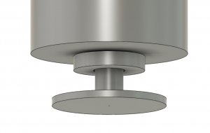

A jeste jedna filozoficka, kdyz uz se dneska tak pekne diskutuje wink
Vyskove nastavitelna noha, matici privarit (a otacet nohou) nebo neprivarit (a otacet matici). Vic se mi libi neprivarit (noha nebude pri nastavovani drit podlahu), ale prijde mi neprakticke, ze konce noh vypadnou, kdyz se stul zvedne. Takze myslim, ze vyhraje privarit...
Dik za nazor

Dělá se to tak, že stojka, kolečko co se dotýká země je otočné. Pak lze otáčet šroubem a kolečko nedře o zem.
U vaší varianty (vypadávací noha) lze z jedné strany matici držet tak, aby nevypadla ale klíčem šlo otáčet aspon o 180 stupňů. Nebo v trubce je nacpaná guma která třením nohu drží před vypadnutím.
#70 07-06-2022 16:31:54
Nad tim otocnym koleckem jsem premyslel, ale nenapada me, jak to udelat dostatecne pevne a bez obrabeni (problem slepice-vejce).
Guma (neco) uvnitr nohy je dobry napad.
A nebo se na to proste vy..., a to dreni pro jedno nastaveni preziju... Jeste jsem si rikal, jestli pod nohy dat kus gumy z dopravniku, ale nechce se mi tam zanaset pruzny element.
Je mi jasne, ze strojari si rvou vlasy, ale my programamtori proste hledame problemy tam, kde (zatim) nejsou wink

Vem kolečko (čtvereček) z tlustého plechu, ten uprostřed provrtej, udělej zkosení. Do hlavičky šestihranného šroubu, na střed vyvrtej díru, vyřízni závit tak aby v něm šroubek šel ztuha. Šroubkem s zapuštenou hlavou přišroubuj kolečko na hlavičku šestihranného šroubu. Za šestihran se pak otáčí šroubem a nastavuje výška nožičky.

Chybí ti tam kontramatka. Já jí vařím dovnitř nohy, abych měl víc závitu k použití.
#73 07-06-2022 17:43:09
Presne nad tim jsem taky premyslel. Ale prave jsem si rikal rikal, ze to nebude moc pevne stranove, ale je fakt, ze tam moc velke sily nebudou. A pro klid duse by to resil prstynek z trubky

Pokud by byl už soustruh, tak místo šroubečku na konci vysoustružit menší váleček, na ten nasadit kolečko a s citem roznýtovat, aby se kolečko dalo otáčet. Pak šroub (závitovou tyč) provrtat, nebo opilovat nebo na ní navařit matku pro otáčení.
Kontramatka, jak píše Pafík se určitě hodí.

Ten soustruh se bude chvět a to bude mít snahu povolovat, co povolit půjde. Nebo utahovat, ale to je fuck; podstatný je, že to bude rozhazovat usazení soustruhu.
Já jsem dělal nohy pro frézku a soustruh následovně: šroub M16 šestihranná hlava, půlku jsem jí ztočil na nějakých 18 mm průměru, do osy díru M5. Trubku pr. cca 60, velkou podložku M16 (daly se koupit ve Feroně, když ještě byla v Holešovicích), z trubky jsem uříznul cca 8 mm, přivařil k podložce, tím jsem získal misku s dírou. Do díry volně zapadla ztočená hlava M16. Pak jsem udělal osazenou podložku se zapuštěnou dírou 5,5 mm, aby miska nepadala. Do misky jsem vlepil gumumové mezikruží 1 cm tlusté. Vznikla noha, kde se miska při nastavování výšky neotáčela (nedrhnul jsi podlahu), držet se dá za zbytek té šestihranné hlavy (cca 8 mm), a dotáhne se kontramatkou M16 (stačí nízká), protože to nese M16 standardní, vevařená  v noze.
Uf, to byla práce to popsat. Výkres by byl lepší, ale nemám. Dělal jsem to z hlavy.
