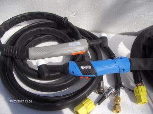

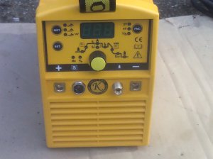

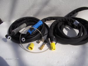

Nazdar Varok , co konkretne potrebuješ okolo tvý GAMY ?
Je tam závit , nebo redukce na horaku ...
http://www.svarforum.cz/forum/uploads/thumbs/2028_hpim2272.jpg
V levo je SR17 (china za 60€) , v pravo SR26 (TBi za 104€ )
Tlačítka nižšie
http://www.svarforum.cz/forum/uploads/thumbs/2028_hpim2274.jpg
Ládes: Chtěl jsem ještě poprosit o vysvětlení. Jak jste psal, že má váš otec tu samou svářečku jako mám já, hořák pro TIG máte ten doporučovaný TBi SR 26P? Tedy ten světle modrý s černým pruhem uprostřed a dvěma červenýmy tlačítky? Koncovka je kombinoaná pro plyn i silový plus, je na ni takový žlutý plast? Tak proto. Jak jste psal, že nejde nechat zapojený hořák TIG trvale, už to tedy chápu.

#54 25-03-2017 12:42:26
Re: Omicron Gama 1900L HF
No není tam prostě místo,hořák je ta 26 jak bylo zmiňováno,nicméně na domácí použití kde čas neznamená peníze to není až tak podstatný problém a stačí to.Pro mně to ale bylo jako sednout z 3 litrovýho Bavoráka do staré 1,6 felicie.
No ptám se, protože u nás v práci mají 2 živnostníci podobné mašinky ale od modrých bratrů, kde mají však hořáky klasiku. To znamená, že silový kabel na klasický bajonet jako u elektrody a kostry, hadičku od plynu do té mosazné koncovky se závitem na předním panelu a signálové vodiče na konektor DO. U mé mašinky jsem se díval doporučují hořák jako sal atishajn ten modrý, který má koncovku integrovanou pro plyn i silový kabel dohromady jako jsem psal výše. Zvlášť je jen signálový vodič(e). Chtěl bych ten modrý ale řady 17, jenže ten nemohu nikde sehnat, všude mají jen 26. Do garáže pro mě 26 zbytečná a drahá.
Tak nevím jestli by mi šel dát i klasický hořák, něco levnějšího, jako dal atishajn ten šedý nebo jiný, který má napájení zvlášť?
Ne, myslel jsem to jinak. Originál jsou hořáky jako sem dával atishajn. Tedy uď ten modrý SR26 nebo ten šedý SR17, které mají tu mosaznou matku, pokrytou plastem kvůli lepšímu šroubování. Šroubuje se to na ten prostřední výstup se závitem. Mě připadá šikovnější, když bych tam dal jen minirychlospojku čistě na plyn. Napájení hořáku klasicky na bajonet - a plyn přes tu rychlospojku. Ale nevím právě jak to je u té gamy zapojené, i když jsem ji měl rozebranou, tak ať něco neodpálím. V návodu je to napsané jako u mašin bez el. ventilu plynu, tedy s ventilkem na hořáku.
#73 27-07-2017 18:26:50
Příspěvky: 3450
Mam WP17tku modra rukovet a cerveny spinac co tam co pokazis mas tam 2 zily spinanie zapalovania
hadicku napojis na plyn tam nemas co pokazit jedine ze by si to napojil na vyfuk V3Sky alebo komin Garaze.
Polaritu si hadam zvolis spravne keby ze nie tak biela fixka na konektor si to napises smile
To ze je tam nejaka matica tak nozikom to odrezes a kupis si EDM MINI 6mm rychlospojku  a mas
Sak tu mas svoju fotku zoberies (redukciu) maticu kus 6mm hadicky a rychlospojku <--> rychlospojku -- TIG horak a mas
