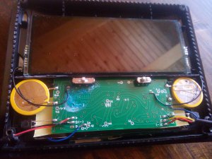

#40 03-03-2018 13:30:06
misiacik36
Registrovaný: 01-03-2018
Příspěvky: 10
Re: Náhrada baterek v kukle
tak som sa dnes do toho pustil, to modré na foto je niečo zaoxidované a preto to nefungovalo alebo to nemá vplyv na to a na vine boli baterky? dá sa to vyčistiť? raz som ju nechal na dvore a prišla búrka a kým som pribehol, tak zmokla.
http://www.svarforum.cz/forum/uploads/thumbs/8359_proteco_p600e.jpg
