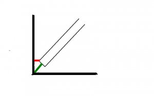

díky, taky jsi zastáncem toho, cpát tam elektrodu až na doraz u koutového svaru a tudíž se o vzdálenost elektrody nestarat jako doporučuje kolega bourač? já to budu moci zkusit až zítra.
Optimální výsledky svaru jsou při správné doporučené délce oblouku - říká se, že délka oblouku má být cca jako průměr jádra elektrody. Na konci elektrody je při svařování jakýsi kráter, takže i při dotýkání se elektrodou materiálu tam nějaká délka oblouku zůstává. Ale nějaké násilné cpaní konce elektrody do lázně je nesmysl, bude tam určitě docházet k náhodným zkratům. Já mám nejlepší výsledky, když se koncem elektrody jemně dotýkám svařence, ale opravdu jen hodně lehce.
Edit.: když jsem potřebovat ještě dřív, s trafem, provést koutový svár "na první dobrou" a aby opravdu držel, dělal jsem to, jak se to asi nemá - dal jsem třeba na 2mm elektrodu 80A a elektrodou kýval střídavě na jednu a druhou stranu stěny, asi tak 2 mm od úžlabí na každou stranu. Estetika sice nikde, ale svar vždycky spolehlivě držel.
díky a teď mi prosím řekněte, jak se ta vzdálenost elektrody od svařence měří v případě KOUTOVÉHO SVARU?
Je to ta červená vzdálenost, nebo ta zelená vzdálenost na obrázku?

Zelená, ale ne od konce obalu elektrody, ale od konce jádra. To je při svařování vždycky utopené v kráteru, takže podle druhu elektrody a strmosti kráteru bude třeba u 2mm elektrody vzdálenost konce obalu od svařence 1mm a jádra (tj. skutečná délka oblouku) 2mm. Přibližně.
Edit.: když už tady máš takový pěkný obrázek, dá se pěkně vysvětlit problém. Oblouk by měl správně hořet ve směru osy elektrody, tj. po zelené, a je tam i směrován tím kráterem. Ale už za nepatrnou chvilku se stane to, že ti struska předběhne (vlastně podběhne) oblouk a odizoluje ho - oblouk ale nezhasne, ale naskočí do vodivě příznivějšího směru - do červené čáry, na jednu nebo druhou stranu.

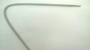

Je fakt, že když se s nimi člověk naučí, mají své výhody, třeba Böhler AWS E6013 je RC typ co dobře stehuje, svařuje i na padáka a dá se ohýbat.

pánové, jak jsem si tady přečetl pár odpovědí tam mu skoro nikdo nedokázal napsat v čem je problém... Problém číslo 1) špatná svářečka - to trafo rovnou zahod to prostě neumí koutáky a kup si radši invertor za 4000 jako jsem si koupil já a to je u něčem jiném, 2) dost lidí nadává na rutilky (rutilkama se musí vařit na trafu). mě zbyly rutilky z trafa a zkusil jsem je i na invertoru a musím říct že bych je za baziky nevyměnil a to jsou takový rutilky že pakl 2,5kg 2,5mm stojí 150kč  jsou čínský ale vaří nádherně fakt perfektně, když jsem dostal od strýce bazický 2 a 3,2 tak to bylo něco hroznýho hrozně špatně to zapalovalo oblouk to jsem mohl škrtat tukat a stejně se to vždycky přilepilo (pak pomohlo hrozně rychle škrtat aby se elektroda ohřála a pak to trochu šlo ale taky žádná sláva) tak jsem si řekl že zůstanu u čínskejch rutilek. No co se týče koutáků... v tom rohu tu elektrodu musíš tročku víc přitlačit myslím jak je to na obrázku 1, rvat to tam je taky kravina všechno okolo se zahltí struskou a můžeš to pak přebrousit a udělat znova (pokud nejsi prase). takže stručně, připravíš si materiál, kde uděláš koutový svar si na koncích/rozích jen tak přibodneš aby ti to drželo pohromadě, druhá věc je že si to mírně nakloníš aby si tahal elektrodu ze spoda směrem nahoru, nemusí to být sklon jako kra... jen prostě mírný aby ti struska zůstávala za elektrodou a nebo mírně stékala dolů (proto ten náklon když to tak neuděláš tak se ti bude cpat struska před elektrodu a bude se to opět hltit jen struskou a svar opět nikde) pak přiložíš elektrodu a máš ji tak 1-2mm od koutu, taháš pomalu a s koncem elektrody pomalu děláš takový půlměsíčky prostě jezdíš z jednoho koutu na druhý aby se to krásně prohřálo a tím pak provedeš takový krásný svár kde se ti i sama struska odlepuje (myšleno tak že ji nemusíš mlátit kladivem pryč) jen do jí drbneš prstem a celá odletí jestli mi rozumíš. ještě taový dodatek když vaříš tak už podle rozžhavené strusky poznáš kvalitu svaru (přímo z kukly to vidíš) když táhneš elektrodu a za ní se tvoží tmavě oranžová struska znamená to že je svar dobrý, když to bude takový do křiklava žlutý tnamená to že tam budou bublyny a bude to dělat skoro to jak si psal že byl svar jen na jedné půlce ale na druhé ne.. no jinak je mi 16 let a moje první sváření bylo  na začátku 14tin kdy jsem to poprvé zkusil a ještě se toho bál, pak jsem si cca po půl roce koupil trafo za 2000 a už jse učil housenky všechno jsem dělal sám nikdo mě to předtím neukázal neradil apod. všechno jsem se naučil i internetu. no pak přišel invertor a cca po 2 měsících jsem se naučil tak krásný koutáky že se všichni jen divily ted je mi 16 a umím nádherně svářet. důležité je se toho nebát a mít po ruce flexu a dostatek brusiva, jestli se ti klepe ruka tak bych ti doporučil si koupit kuklu co přiděláš na hlavu a máš obě ruce volné a těma pořádně podržíš kleště elektrod, druhá věc je se vždy o něco opřít a nebo jak já vařit v sedě kdy je tělo v klidu a tolik se neklepe když dodržíš tohle všechno tak docílíš krásného sváru. začni třeba na housenkách a pak jen zapojuj hlavu a ještě na internetu si najdi proudy pro elektrody. atd se daří smile
