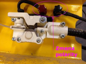

Je to myšleno tak, že některé mašiny mají po otevření krytu kde je podavač drátu svorky s kabely. Jeden + a druhý -. Na jeden je zapojena kostra, druhý je spojen s hořákem a lze to přehodit. U jiných tohle není a zapojení to má uvnitř mašiny.

no a tohle je snad ten první případ, ne?

Emerich: Ok nema to lahku zmenu polarity - preto to napisali. Dobre vediet to nam Evita neprezradila.
autocross: To je ten horsi pripad - niektore to maju tak ze rukou odskrutkujes a vymenis pliesok a zatiahnes.
Akurat neviem take najst doslova prstami odkrutis a prehodis ty na to potrebujes prekablovat konektor
http://www.svarforum.cz/forum/uploads/thumbs/3922_polarity.jpg

Já vím, co myslíš, ale ten kdo nedokáže klíčem povolit dvě matičky, přehodit kabely a znova je přitáhnout, tak by stejně se svářečkou neměl dělat nic...

Zaujima ma ako je jednoducha zmena polarity a ci pritom clovek nespravi viac skody ako uzitku napr skrat
Ci nedochazda k nejakemu opotrebovaniu "cinskych zavitov" a ako to zvara stym dratom.
Ako sa kamarati ta kladka stym flux-cored dratom.
A nejaka fotka husenicky stym dratom by ma tiez zaujimala
Pytam sa vela ale pytam sa za tych co sa hanbia opytat verejne big_smile U mna by to bol posledny klinec do SHARK skrinky.
Ten  flux drat by sa mi hodil a husenicky to robilo velmi pekne co som videl (asi rukami zvaraca big_smile)
PS: a ci ti vobec dociahnu tie draty a nebudes musiet davat pomocne pliesky wink

kladky tam nieje moc dobry pri obycajnom drate a zaujimalo ma co to bude robit s FLUXom. To by
musel mat SHARK-a doma Rellik (alebo iny skuseny zvarac) aby o tom bola nejaka uzitocna recenzia.
Konstatovanim, aha su tu 2 sroby ktore uvolnim sa neda urobit zaver, lebo zistis ze ked ich ides prekrizit
zistis ze si navzajom zavazdaju co potom? Budes vyrabat "kurvitko"  tvarovanu medenu pasovinku?
Ktora moze zavadit nejaky iny kabel. Alebo prechodovy odpor bude taky ze teplo roztavi izolaciu tesne opreteho drotu.
Presne tam som mieril... Treba to vyskusat v praxi a podelit sa o tu skusenost/vedomost.
