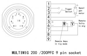

Možná bych poprosil Rellika jestli mu jeho stroj bez problémů chytá?...
Tak jsem dnes chtěl vyzkoušet toho tiga na tom Pegasovi MIG-MAN. Až jsem všechno nachystal a téměř všechno připojil, tak jsem zjistil, že vlastně nemám ten správný konektor pro ovládání svářečky z TIG hořáku. Takže ji vlastně nejde zapnout (proud jako u MIG/MAG) a taky nepustí plyn... No tak jsem to zkusil na MMA, tam to chytá úplně parádně, jen ten plyn chyběl...
Takže jestli tvůj problém nespočívá v ovládání svářečky TIGovým hořákem... wink
Jinak na si na stroj alespoň co se MIG/MAG svařování týká, nemůžu vůbec stěžovat.... Parádně svařuje ocel, nerez, hliník - co víc si přát... Ještě mám pro vyzkoušení nachystaný i trubičkový drát, ale to až bude čas...

Rellik: Když jsem začal čuchat k TIGu měl jsem možnost svařovat se třemi LA strojky a všechny měli "živé" svorky, takže stačil dotyk eldou a svařovalo se.  U Pegase jsem udělal to samé a svařoval jsem tím třikrát čemuž nechtěl věřit ani technik z AlFaInu, že TIGovka je aktivní přes tlačítko hořáku. Pro mě to samozřejmost nebyla (dle tvrzení technika), protože v manuálu se o tom vůbec nepíše a v rukou mi zase tolik mašin neprošlo. A teď to začne být zajímavé....
Psal jsem tu před nějakým pátkem, že po odkrytování na mě kuknul SMD kondenzátor ležící na chladiči. Nenašel jsem od kud by mohl být a celou jsem jí rozdělávat nechtěl už k vůli záruce no a i když jsem ho schoval pro případné připájení už jsem ho nenašel. V neděli jsem využil jednoho pána již v důchodu co opravoval i svářečky a ač nechce být jmenován (chce mít už klid) bez problémů řekl, že se na ní mrkne a ještě ten den mi zavolal. No bylo to úsměvnější, než jsem si myslel. Místo kde kondík měl své místo byla podlouhlá kapka cínu od nožky odporu , která se dotýkala jednoho konce upadlého kondenzátoru. Podle něj v tom zapojení jde cesta na PCB k ovládání (regulace proudu, samotné tlačítko a napájení SpoolGan) a tohle byl důvod, proč mi to šlo před rokem. Neměl schéma a vrazil tam 100n a stroj nevykazuje chyby. Plošky byly mírně zoxidované a tudíž kondenzátor nebyl kvalitně zapájen ale stačilo to na zkratování, a jak jsem s ní často cestoval "utřepal se".  PCB jsou zalakované ovšem tohle místo nebylo zalito lakem a prošlo to kontrolou. Takže jsem vůl co nevěděl, že nové stroje jsou spínány tlačítkem hořáku (bezpečnost) a vím, že jsem vyfasoval né úplně ťip ťop stroj. Pán se usmál řekl si o stovku na pívo a konstatoval, že i tak ho fascinují místní výrobci. Od Číňanů už to bere, že ke stroji nic nedají, ale od našince to nechápe...prodávají stroj, kde ani v manuálu nejsou schopní dát schéma zapojení konektorů (já ho samozřejmě měl....z Alfinu mi ho na začátku poslali emailem za to díky...) a strohým manuálem to konče.  A taky je zajímavé, že na dotaz  jakou má hodnotu trimr regulace proudu jsem dostal odpověď od servisu NEVÍM.
Pegas svařuje v MIG/MAG nádherně a s nerez trubičkou ekcelentně (s jednokladkou je to na nic - náchylné na ohyby kabelu k hořáku a až dvojkladka vše vyřešila). S  MMA pěkně, ale moje AC/DC čínské rozhodně lépe, což mě překvapilo a na polaritu rutilek je náchylné dvojnásob. Ale i tak mě v samotném finále díky některým "zvláštnostem" na zadek neposadil....
http://svarforum.cz/forum/uploads/thumbs/1176_screenhunter_01_oct_11_1752.jpg
