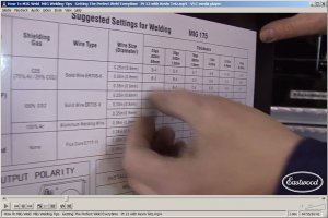

jirkati - Ty tabulky na videich pokryvaji i tloustku plechu. Pokusil jsem se ji chytit, asi nic moc, ale na ilustraci snad staci.
http://www.svarforum.cz/forum/uploads/thumbs/4197_videotable.jpg
Jak je, doufam, videt, je delena podle plynu a typu dratu, dale jemneji podle prumeru dratu. Potom pro kazdy tento radek jsou sloupce pro ruzne tloustky materialu, samozrejme pro tuto konkretni svarecku. Samozrejme netvrdim ze je to zakon, ale pro lidi jako ja skvele voditko kde zacit. Samozrejme jsem se za tech par dni uz naucil poznat, zda se zelezo provarilo, ale to je vse az po akci.
Rozumim Vam a souhlasim, ze veskere nastaveni lze na zaklade teoretickych znalosti a vzorcu spocitat, ale pokud mate dve kolecka, jedno skokove druhe plynule, se stupnicemi 1 - 10, kde neznate proud ani napeti, ktere jimi nastavujete, je ta teorie, pri vsi ucte k vede, k nicemu.
Co se svarecskych skol tyce, byl jsem se ptat v jedne, a stejne jasne jako jsem jim ja vysvetlil o co jde mi oni vysvetlili, ze mne za 10000 nauci koutovy svar elektrodou, za dalsich 10000 tupy svar elektrodou a tak dale, samozrejme vse s certifikatem. Byl jsem tam kdyz jsem si koupil invertor a chtel si oprasit stare znalosti z prumyslovky. Nevim jak Vy, ale ja si penize netisknu a volneho casu si vazim jeste vice nez tech penez, takze svarecskou skolu v tomto podani opravdu povazuji za ztratu casu. Pokud se dostanu do neresitelnych problemu, navstivim nejakeho profesionalniho svarece.
Edit : Jeste k te bezpecnosti, vetsina knizek i videi ji take zahrnuje, mam sve oci, ruce i ostatni casti tela prilis rad a jsou pro mne prilis potrebne, nez abych na to kaslal.

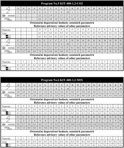

Ono to nastavenie podľa tabuliek asi má dačo do seba, keď aj v manuáloch drahých výkonných mašín ako napr. KIT-400W a KIT-500W tieto tabuľky sú a pre každý priemer drôtu osobitne. Problém je ale v tom, že hoci údaje o hrúbke materiálu a rýchlosti posuvu, ktoré sú udané v ISO jednotkách, údaj o napätí je v stupňoch platných pre danú zváračku a to hrubé nastavenie A,B,C,D a jemnejšie 1 - 10.
http://www.svarforum.cz/forum/uploads/thumbs/3294_kit_400_12.png

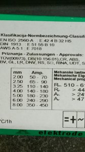

zde tabulka pro základní nastavení u MMA. Potřebuji tam nějaké další údaje pro svařování v různých polohách? PB, zdola nahoru, shora dolů, pod stolem, na stole, u stropu, uvnitř, venku, ve svěráku, bez svěráku? Nikoliv, tak proč bych se bez nich neobešel u MIG/MAG?
Pro upřesnění: chápu, proč u MMA není uvedena rychlost posuvu drátu
http://www.svarforum.cz/forum/uploads/thumbs/4465_20160428_151623_resized.jpg

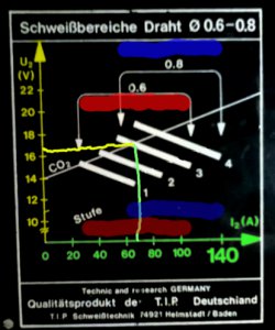

Zkusime to s barvami. Podle tabulek ( treba pdf od Omicronu co jsem tu daval z uschovny ( http://uloz.to/xaNsorxL/omi206-metodamig-pdf ), vzorcu, jakkoli, si najdes napeti a proud.
http://www.svarforum.cz/forum/uploads/thumbs/4197_tabulka.jpg
Napeti je zlute ( za priklad jsem vzal 16V ), proud zeleny ( muj priklad 80A ), protnes je ( zluta a zelena cara ), mne se protly primo na tluste care 3, takze pojedes na 3. Drat si vezmes podle toho, zda jsi v modrem ( 0.8 mm ) nebo cervenem ( 0.6 ) poli, v mem prikladu jsi v obou, muzes si tedy vybrat.

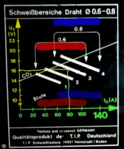

Porad premyslim, jestli to neni obracene.
http://www.svarforum.cz/forum/uploads/thumbs/4197_tabulka2.jpg
Jestli navolenim cisla v danem plynu se podle jejich pruseciku neurci napeti a proud ( zde 3ka s CO2 da cca 16.5V a 65A ), i kdyz v konecnem dusledku na prakticke pouziti je to asi jedno.
