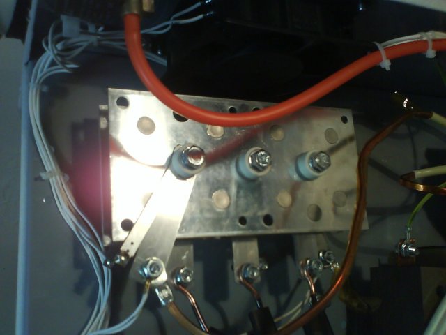

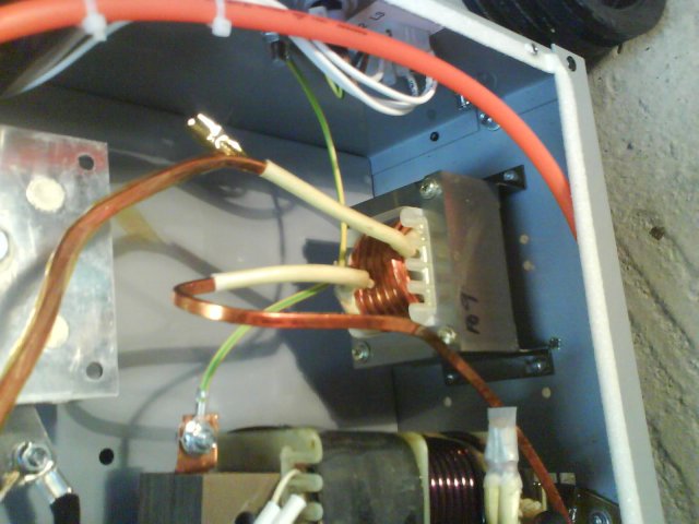

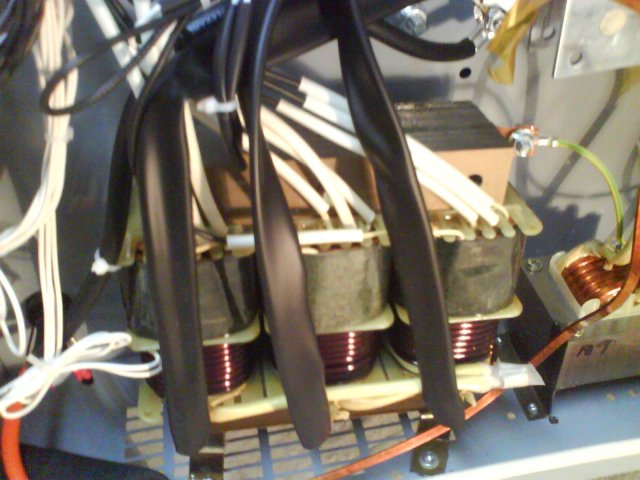

mám doma zváračku iskravar mig 193 a podla mna zvára celkom slušne.  pracujem v jednej firme ktorá sa venuje výrobou zváračiek cemont, saf fro , oerlikon ktoré sa pohybujú v trochu drahších cenovích kategoriách , ale ked som odkritoval tu 193 a porovnaval som to tak sa mi zdá že sú kvalitnejšie prevedené ako tie naše , pričom za zváračku s timito parametrami by som dal najmenej 30 000 SK,- a to by asi ani nemala medené trafo ale hliníkové. skrátka tie iskravari sú podla mna celkom kvalitné a ked k tomu pridám horák + redukční ventil a za tú cenu!!
sa to určite oplatí. posielam par foto.
http://www.svarforum.cz/forum/uploads/674_dsc00750.jpg
http://www.svarforum.cz/forum/uploads/674_dsc00741.jpg

Super, tak si mi teda potvrdil, že som objednal dobre smile
Sranda je, že na tento príspevok som čakal 2 týždne... nakoniec som nevydržal a objednal. Takže to už nejde zmeniť. smile
