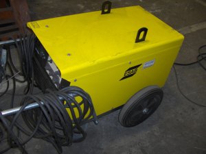

U nás máme na těžké práce obalenou elektrodou tenhle usměrňovač od ESABU.
http://www.svarforum.cz/forum/uploads/thumbs/4066_hpim0586.jpg
Nutno ale říct, že většinu těžkých svářecích prací zastane metoda MAG, elektroda už jen spíš na speciální práce a do nepřístupných míst, třeba svařování uvnitř cisternových vozů

Chtěl bych všem poděkovat za odpovědi. Pro žos-- ano toto je svářečka podle mého gusta i když vím že doba je už někde jinde.Mám doma polskou SPD 315 profi stroj s dálkou.Udělal jsem si odlehčený start podle zdejšího návodu dík za něj.Provoz na 3x 25amp hlavní  rozjištění 3x 20amp oba char.B.S pozdravem  P.
