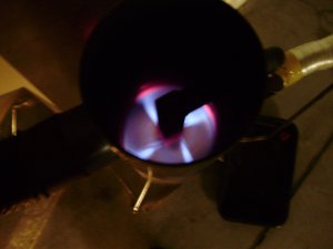

http://www.svarforum.cz/forum/uploads/thumbs/1380_pa201080.jpg
Já sem si kdysi vyrobil toto, nemá to sice kdovíjaký výkon ale tak nějak to topí, dílnu mám větší novostavbu ale když je zima tak nejhorší je že to přez noc prochladne, pak trochu dýl trvá než se natopí. Doba ledová je prostě doba ledová.
