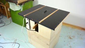

jinak když už domácí pilku tak alespoň toto:
http://www.svarforum.cz/forum/uploads/thumbs/5435_maxresdefault.jpg
Na podélný řezy je dost místa na podélné pravítko (rip fance) a na příčný řezy lze použít Cross Cut Sled (díky těm dvoum drážkám)
To co vyrobil Rellik je defacto na půlení klacků, neber to špatně Relliku :-)

pilka pěkná, řemeslně zpracovaná... mafla uklidíš do skříně, kam dáš pilku?

ale  Relik zas nie je stolar, na take domace občasne šmrdlikanie to ma dobre, a zas to zabera malo miesta.  skoda že si Relik ten cinkularik nespravil na osku+motor (nižšia hlučnost, čistejšie rezy, vyšši vykon, nekonečna životnost)
