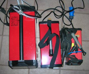

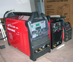

Re: Moje dílna - svářečky... Alfin TIG, MIG
Koho by zajímaly velikostní rozdíly svářeček JET TIG II, JET TIG MINI a PARTNER TIG 200 DC PULSE může se podívat níže... smile
http://www.svarforum.cz/forum/uploads/thumbs/3218_dscn6211.jpg
http://www.svarforum.cz/forum/uploads/thumbs/3218_dscn6212.jpg
Jinak trochu moc nechápu proč na tom JET MINI jsou přípojky kabelů 10-25 a ne klasických 35-50...  To mi hlava nebere... :-/
Tak to teď dávají u více mašin, nevím proč. Co jsem se díval u Choboly, tak to mají i ty Filex, přitom max. proud kolem 160A a ty maličké konektory. Nevím jaké mají max. možné povolené proudy, ale určitě tam moc rezervu nedávají.

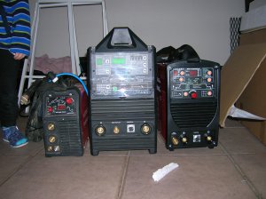

Ještě jsem zapomněl přímí přední pohled...
http://www.svarforum.cz/forum/uploads/thumbs/3218_dscn6207.jpg
