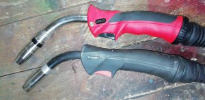

Tak jsem pohledal ty fotky:
Srovnání MB24 ( v tomto případě lorch) s MB15 (tady Parker)
http://www.svarforum.cz/forum/uploads/thumbs/3218_img_20190109_191046.jpg
Jak vidět rozdíl velikostí není tak velký...

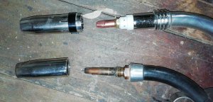

A teď to hlavní:
http://www.svarforum.cz/forum/uploads/thumbs/3218_img_20190109_190922.jpg
Jak vidět tak MB15 nemá víceméně žádnou ochranu mezi průvlakem (špičkou) a hubicí - tím se celkem rychle tyto dvě věci zkratují díky odlétávajícím kuličkám při svařování. Navíc hubice je šroubovací, což je občas problém odšroubovat, zejména pokud ty kuličky "prokostří". Naopak MB24 má "keramickou" ochranu, která téměř nedovolí prokostření mezi průvlakem a hubicí. Řekl bych že vydrží tak minimálně o 90% víc rozstřiku než ta MB15.
Vím, že to nejsou ani jeden BINZEL, ale provedení těch modelů je stejné.
A tady je taky vidět, proč prodejce říká, že má víc dílů pro MB15 - Jsou totiž jen dva. Hubice a průvlak (pokud nebudu počítat ještě bowden, který je stejný pro oba). U toho MB24 je navíc ta ochranná keramika. Špičky jsou stejné...
Tož asi tak no... smile

Tohle je ale nějaká stará verze MB15, protože pokud vím, tak všechny MB15 co se teď prodávají, mají nasazovací hubici (na hořáku je pružina a hubice je pevná, MB24 to má opačně - hořák je pevný a hubice pruží), a je izolovaná vložkou zalisovanou přímo uvnitř hubice. MB15 je samozřejmě určený pro lehčí práce a čistit a pečovat se musí o každý hořák. Když se to nechá zasvinit, tak časem odejde i ten nejodolnější.

Aleš_ : to se pleteš...se závitem je novější lepší (no jak se to vezme...viz. Rellik) ale nasazovací s pružinou je klasika nejlevnější co se dělá už pěkných pár desítek let... u MB15 je nasazovací s pružinou ten největší šmejd a to proto, že když
           hodně boduješ a opíráš hubici o svařenec hubice se veklá na pružině a pak se špatně trefuješ do kouťáku třebas pokud na to místo pořádně nevidíš...následný bod je spíše s 80% na jednom z materiálu ale né na obou jak by to mělo
           být.  Já mám raději se závitem...je to pevné a pěkně vystředěné jen se musí častěji čistit od rostřiku, aby nedošlo ke zmíněnému zkratu přes hubici...
           Pro mě osobně vyhovuje i hořák, kde mohu vytáčet celý krk  a nemusím vytáčet ruku...

Discovera: Aha, tak to jsem nevěděl, díky za opravení.
