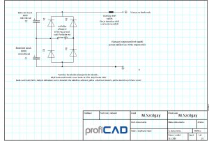

Vložil jsem schema usměrňovače pro svářečku PARKSIDE z LIDLU ,kterou jsem dříve popsal.Funguje
můžete si to vyzkoušet. Promiňte za špatnou kvalitu obrázku.kvalitní schema můžu poslat mailem Můj mail: sumperak@post,cz

Je jasné, že takto se svařuje snadněji. Svařovací proud by měl stoupnout a trafo více hřát, tedy ventilátor je nutnost.  Z hlediska funkce mají někdy obvody až překvapivě málo součástek. To, proč jsou používány složitější obvody, má ale význam. Jedná se většinou o ochrany a ochrany ochran.
Např. tady není řešeno vybíjení poměrně dost vysoké kapacity po vypnutí svářečky – tedy buď výkonné vybíjecí odpory, nebo relé a přes rozpínací kontakty vybíjecí odpory (nemusely by být výkonově dimenzované na stálý provoz).
Ušetřit 2 diody takto jde, ale minimálně ty, co nabíjejí kondenzátory, musí být na větší proud, pokud se použijí např. lisované diody, tak je potřeba volit celý můstek na větší proud nebo 2 diody přilisovat, takže úspora je sporná.
Pokud se tlumí proud kondenzátorů pouze přes hlavní tlumivku, je potřeba hodně kvalitní kondenzátory a ty při téhle velikosti jsou hodně drahé. Je to podobné jako u MIG/MAG (CO) svářeček. Pokud nemá kondenzátor další tlumení proudu, zkracuje se jeho životnost, proto se používají ještě menší tlumivky s tenčím drátem a počítá se i s reálným odporem vinutí, nebo zde několik lidí postavilo svářečky, kde proud byl tlumený odporovým drátem navinutým na keramice.
Zdvojovač napětí na staré tyristorové svářečce mám taky a vím, jak to brní při výměně elektrod, když se klečí na mokré trávě a svařenec je uzemněn, proto mám možnost cca 114V vypnout a zapnout jiný pomocný zdroj s nižším napětím, rukavice obvykle nepoužívám.

Jsem si jistý, že svařuje o dost lépe, než původní trafo, ale o žádný zázrak se tedy nejedná. Greinacherův zdvojovač a velká tlumivka. Nevýhody spatřuji v tom, že samotné trafo je fakt špatné, s malým zatěžovatelem, nutnost kondenzátorů, které zvládnou dávat velký proud a tlumivka na plný svářecí proud.
Pokud stavíte ze zbytků, co máte doma a z nějakých důvodů nevadí těžkopádnost takto upravené svářečky, proč ne.
Ale pokud by měl člověk všechno koupit, tak je na ceně vyšší, než Gama a podobné (některými individui nazývané zázraky) invertory.

No nie je to až také zlé, ako to vyzerá. Preťaženie kondenzátorov je možné znížiť paralelným zapojením viacerých s nižšou kapacitou. Ak má niekto prístup k napr. vyradeným pokazeným zdrojov z PC, tak každý je osadený dvomi elytmi od 330 µF/200V až do 2 x 680 µF/200V, dokonca hoci vzácnejšie ale aj 2x820 µF /200V. Rozmerovo sú malé a k preťaženiu veľkými prúdmi podľa mňa nedôjde, lebo:
1.  Prúd je limitovaný aj charakteristikou v tomto prípade slabého trafa
2.  Vybíjací špičkový prúd je obmedzovaný tlmivkou
3.  Prúdy sa rozdelia do istej množiny kapacit a celkové esr elytov bude dosť nízke oproti reaktanciam ostatných obvodov.

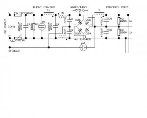

Já jako kutil mám pro podobnou činnost porozumění, rozhodně nechci nikoho roznášet na kopytech, ale on si zato těmi tajnosti kolega miklik může trochu sám. Jak bude schéma vypadat, jsem si nebyl jistý, ale čekal jsem, že to bude jako v PC zdroji, jen trochu více šéfovaný, ne tak holý.
Originální zapojení ve svářečce to je, ale jinak ne. Používalo se to např. ve starších zdrojích PC, kde v zadu byl přepínač 110V/220V nebo 230V viz obrázek. Zde jsou ale i vybíjecí odpory a tlumivkou omezen nabíjecí proud do kondenzátorů. Ta se ale dost často v jiných zdrojích nevyskytuje. Celé schéma je na http://www.pavouk.org/hw/atxps.html

Ešte by som pre potenciálny bastlírov poskytol aj návrh tlmivky.... Indučnosť som navolil relatívne vysokú, tj. L = 0,4 mH...
Indukčnost 0,4 mH je pro tento účel na nic.

Další investice do tohoto kovolepítka jsou podle mně vyhozené peníze a promarněný čas. Ten zdvojovač sice umožní lepší zapálení oblouku, ale to je tak asi všechno. Během svařování je totiž při zkratovém přenosu (bazická elektroda) důležitá okamžitá hodnota napětí pro znovuzapálení oblouku. Jmenovaná svářečka má nízké napětí naprázdno a malý výkon a kondenzátory tady situaci ještě zhorší - po skončení zkratu kapkovým přenosem jde navíc, mimo dodávku energie pro nové zapálení oblouku, část energie i na nabíjení kondenzátorů. O nějaké stabilitě svařovacího procesu si dovoluji pochybovat. Okecat se dá všechno, fyzikální zákony ale ne.
Jinak, proboha, seniore, kde jste vzal těch 0,25 mH? S usměrňovačem jsem experimentoval dost dní, ještě při 1mH elektroda špatně zapalovala a oblouk byl nestabilní, optimální je kolem 2-4 mH. u té mé mám teď asi 3,2 mH.

Ano to zapojení v PC zdrojích znám-co jsem se jich naopavoval-ale tam to jasně pracucuje podle polohy přepínače buď jako usměrňovač,nebo jako zdvojovač(či kdo chce-jako násobič).
    Toto použití ve svářečce je natolik specifické,neboť musí fungovat jako výkonový usměrňovač a naprázdno jako zdvojovač pro snadné zapálení.
    No teď bude hodně lidí tvrdit že to věděli-ale já se přiznám -mi to nedošlo a nevím zdali je to už mým vysokým věkem,nebo jsem oproti Vám všem ostatním takový velký tupec-vyberte si sami-ji je to jedno a jediné co mi také vadilo bylo to tajnustkářství-ale o tom jsem psal natvrdo už dříve.

To Zdenek11: Ospravedlňujem sa, mate pravdu. Keď som robil výpočet, seknul som sa vo vzorcoch o desatinu. Vďaka za pohlavok, nakopol ma na kontrolu výpočtu.

Však se nic neděje, taky se často pletu. Mně šlo jen o to (čtou to tady stovky lidí), aby to někdo nepostavil podle vašeho návrhu, moc radosti by mu to neudělalo.
Pro Parkside & Company bych volil J tak 9A/mm2.

Pochopitelně, že nikdo nemohl vědět, jak je to přesně zapojený, ale pokud bylo dané, že se jedná o klasický můstek a 2 kondenzátory, tak z toho se něco tušit dá.
…Ano to zapojení v PC zdrojích znám-co jsem se jich naopavoval-ale tam to jasně pracucuje podle polohy přepínače buď jako usměrňovač, nebo jako zdvojovač(či kdo chce-jako násobič)….
- ten zdvojovač přece taky usměrňuje. Jen je místo přepínače kus drátu, lana nebo pásku- zase to nemůžu vědět přesně, ale moc možností není.
