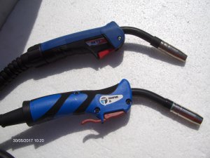

#10 30-05-2017 11:40:31
Re: Rozdiely v horakoch Binzel
Mám doma dva horáky na MIG/MAG ...  Binzel  a Trafimet , sú skoro rovnaké a je tam rozdiel malinký ...

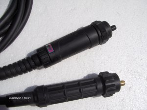

EUROkoncovka na priskrutkovanie

Ktorá je lepšia , tak to dilema ... Italy  alebo  Germany ?  Italy je o 20% drahší  ako Nemec !
#11 30-05-2017 14:44:50
No, nevím kde nakupujete, asi v Třebíči, pokud vím Binzel je originál a něco jako etalon a Trafimet vyrábí celkem dobrý kopie a náhradní díly a určo nejsou dražší.....na karosařinu stačí 15, používáme i při zkouškách na 8 plech, je to menší...zdravím
#12 30-05-2017 16:02:59
Evita , česi sú levnejší Binzelom jako slováci predražením Trafimetom ... To jedno kde koupím , a mne de o kvalitu a skousenosti medzi svářečmi ...
