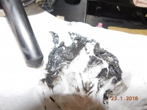

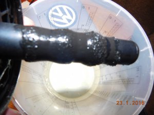

Mam napusteny system sakumprask novota. Radiatory plech rurky med.
Do spiatocky som nainstaloval cykolonovy filter fernox s neodym magnetom.
Da sa rozoberat a vyplachovat bez nutnosti odvzdusnovania systemu a zachyti ked nie vsetko tak skoro vsetko.
http://www.svarforum.cz/forum/uploads/thumbs/732_dscn0427.jpg
http://www.svarforum.cz/forum/uploads/thumbs/732_dscn0429.jpg
Po spusteni systemu bez problemu zachytil spustu drobnych medenych castic. /cyklon efekt nadoby/
Po rade od instalatera ktory legalizoval moj system som tento filter nielen tlakovo preplachoval ale aj demontoval
a vycistil vid obrazok.
To cierne svinstvo je vraj olej ktory zostava po lisovani radiatorov ktore sa nijako zvlast nevyplachuju.
To mam od instalatera.
System bezi druhy rok a je tam toho zachytene vzdy menej a menej.
Cistim raz za 2mesiace.
Nadobka filtra je vzdy cista. Nieje co utriet. Vsetok bordel sa zhromazduje okolo magnetu.
Voda v radiatoroch je absolutne cira. /odpustane z radiatorov odvzdusnovakmi/
Obsah vody vo vykurovani cca 120l - 140l.

#40 27-01-2016 16:54:17
Re: nerezovy radiator
Ano je to nieco ako fiberplast. Ma to v sebe akoby nejake vlakna.
V strede veka je v dutine neskutocne silny neodym.
Ja som ho kupil za cca 110e ale spokojnost. Tie srandy za 7e ktore sa volaju filter su viac menej atrapa.

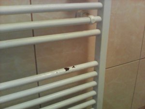

http://www.svarforum.cz/forum/uploads/thumbs/3639_img0063d.jpg
to je radiátor po pěti letech od montáže.
žeby ten nerezový přece jen nějaký smysl měl?

Reagujem na Hmotu, u nas doma presne toto iste na radiatoroch, a maju cca 6 rokov , ja si myslim ze to je od umyvadla ako odfrkava voda, dalsi na WCku tak isto uz chyta hrdzu , ten som opravoval uz pred 2 rokmi! ,dalsi pri sprch. kute, hrdzavie od privodov vody. Takze keby sa dalo idem taktiez do nerezu

Tu je potom vidiet,ze niektore  radiatory z poslednych rokov maju velmi nizku kvalitu povrchovej upravy oproti starsim typom smile
