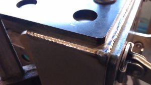

Mám JET TIG II AC/DC 320 poměrně krátce, nastavit se tam dá úplně všechno. Kupoval jsem to od právě od p. Vaňátka z naraditechnik.cz, mohu jen doporučit. Teď jsem si "pulzoval" 1 mm plechovou krabičku, jen rozlévané hrany, podkládal jsem ocelí (jekl) pro odvod tepla a zamezení kroucení, což doporučuji. Jen byl občas puls nepravidelný, ale myslím, že to dělal pedál, který jsem použil místo tlačítka, to musím ještě ověřit, můžu případně dát zprávu. Fotka je jen z mobilu a profesionálům předem hlásím, že jsem amatér smile http://www.svarforum.cz/forum/uploads/thumbs/6774_imag0595.jpg
Zapomněl jsem smeknout klobouk před modely, tedy spíš před modelářem. A když vidím hadičky v rychlospojkách mám tušení, že je to asi funkční, je to tak? Není to RC?
