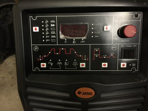

zvaranie palivovej nadrze TIGom
Ahojte, chystam sa zvarat/vyrabat nadrz na naftu z 2mm plechy. zakupil som Jasic TIG200p AC/DC. Skusal som rozne nastavenia na pleche, no rad by som pocul vase nazory, s akymi nastaveniami by ste tento material zvarali?
http://www.svarforum.cz/forum/uploads/thumbs/4901_image.jpeg
som v podstate s TIGom uplny novacik, takze preto sa pytam na vase nazory.
dakujem

Takže budeš dělat venkovní svár, takže bych to viděl někde kolem 60-70A pokud už to umíš, 1,6 drát, 1,6 elektroda červená.
Možné nastavení je taky 80A, pulse 0,8/sec, 33% aktivní, spodní proud 30A
Když to bude fakt dobře slícované, tak lze i bez přídavného drátu.
Vše perfektně odmastit a ojet brusným koutoučem do vysokého lesku tak, že manželčino zrcadlo bude proti tomu zaplivané záchodové okénko v V. cenové.
Jinak orientační nastavení tady:
http://www.mig-welding.co.uk/tig-calculator.htm
