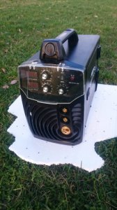

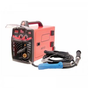

Objavilo sa nieco nove
http://jpeg.cz/images/2016/12/14/ru4D.th.jpghttp://www.svarforum.cz/forum/uploads/thumbs/3922_chobola-mig-160_100x90px.jpg
SHUNBIAN 250  a ST MIG 160/200
Odlisne modely aj ovladanie
ST MIG 160 MIG-160 (12 088Kč s DPH cca €447) 25.01.2017
ST MIG 200 MIG 200 (14 400Kč s DPH cca €533) Viac v zozname
Vyhoda kamennej predajne je ze si to moze clovek odskusat az potom kupit + dobry servis, nevyhoda je vyssia cena.
Oproti SHARKovi je to cca 60eur navyse to zivnostnika nezabije hobbik mozno bude spekulovat.
Stroj ma vyssiu hmotnost vs napr MAGNUM 208 o 6kg to je isty signal ze tam bude mozno niecoho viac (mede a menej plastu?)
Trosku neskor som si vsimol ze MIG160(€445)/MIG200(€533) vyzera ako BERHARD 250 (€267) a  hmm to je sakra rozdiel..
Takze asi jedna fabrika ale rozne konfiguracie farieb a criev....
http://www.svarforum.cz/forum/uploads/thumbs/3922_cierny_shark_71780211.jpg
bazos.sk....zaloha
A mame tu dalsiu podobnu bednicku treba kuknut ze ked sa chce daju prepolovanie externe smile
http://www.svarforum.cz/forum/uploads/thumbs/3922_mig-shark-prepol.jpg
predajca z polska
Update: Bol som upozorneny clenom z fora  ST MIG ma 2kusy LCD a ine rozmiestnenie prvkov
Chybicku na webstranke uz opravili.
17.3.2017 pridany obrazok novej podobnej krabice
Editoval ihlan (28-03-2017 03:38:10)
