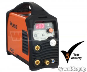

magi
Místo: Třebíč
Registrovaný: 11-10-2007
Příspěvky: 55
Re: JASIC TIG 200P AC/DC
Zdravím, jaké jsou zkušenosti s touto mašinkou?
http://www.svarforum.cz/forum/uploads/thumbs/166_pro-tig-200p-large.jpg
Plánuju ji koupit. Nejdříve jsem chtěl TIG200 AC/DC ale tahle je přece jenom menší a líp se přenáší.
Díky
Editoval magi (13-11-2016 23:33:25)
#19 20-11-2016 23:39:21
Hadraplan
Registrovaný: 07-11-2016
Přesně tento Jasic jsem koupil před měsícem. Zkušenosti mám mizerné. Obyč jakl a nerez jsem svařoval v pohodě, ale hliník 6061 mě nejde. Veliké problémy s chytnutím. HF jen prská. Aby to chytlo, tak se musím dotknout materiálu a elektroda nesmí být dál jak 1mm od materiálu. Hlavně věda s nastavením Balance. Čím nižší hodnota tím více svařuje, opak čistí. Při nastavení již 60% čistění se taví elektroda. Při 25% se vytváří oxid. vrstva a propaluje se. Ale ten oblouk je problém. S elektrodou jsem nezkoušel. Koupil jsem ji bez kabelu na elektrodu. Elektrodou budu svařovat starým DC invertorem.
Pokud nebudeš svařovat hliník, tak bych koupil DC za polovic.
