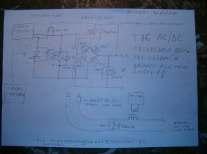

m.evil> Uvádíš ,že máš v AC DC tigu také tyristory,tak mě zajímá princip jak to máš řešené. Trafo 2f nebo 3F ,v sekundáru řízený usměrňovač ? jak máš řešený střídač ?

#30 17-11-2015 16:37:12
Re: stavba co2 1f
Sender: Trafo je 2F (TMB-125-1).
Tyristory slúžia iba na reguláciu prúdu .
Striedač zváračka neobsahuje .
Ja to taka ako sa u vás povie " prasárna"  , ale funguje to.
Není možne nastaviť pomer medzi prievarom a čistením (balance)  a frekvencia je pevne daná : 50 Hz .
Popis zapojenia : sú to 2 anti-paralelne 160A tyristory zapojené v sérii so zváracím trafom na sekundárnej strane  a  trafom  jonizátora.
Medzi tým je samozrejme  TIG horák a zemniaca svorka.
Editoval m.evil (17-11-2015 16:45:34)

m.evil > Takže při svařování DC můžeš měnit proud otevřením úhlu tyristorů a navíc přepínáním odboček na trafu ?
            Při svařováno AC máš (graetzův) můstek vyřazený,nebo je zapojen jakoby do zkratu ? Aha,asi máš pouze ty dva tyristory bez usměrnění.Jak vaříš teda DC ?
Regulátor tyristorů je se zpětnou vazbou,nebo bez ?
#33 17-11-2015 18:40:23
Re: stavba co2 1f
Presne tak.
Na trafe nastavím maximálny prúd a potom si ho už tyristormi dokážem jemnejšie regulovať .
Za tyristormi mám trvalo zaradený graetzov mostík a mám spravené vývody pred a za usmerňovačom .
Podľa toho si potom zvolím ,či idem zvárať jednosmerným alebo striedavým prúdom.
Jonizátor je zaradený až za touto voľbou .
Regulácia tyristorov je bez spätnej väzby.

Jak s tlumivkou ? Je pomocná,hlavní,nebo žádná (pouze kondenzátory) ?
#35 17-11-2015 18:59:52
Re: stavba co2 1f
Tlmivka je pomocná 2x250W z pouličného osvetlenia .

To m.evil: mohol by si prosim poskytnut nejaku schemu ako to mas vyriesene? Aspon principialne, tiez sa chcem do niecoho podobneho pustit,tak nech mam inspiraciu.
Dakujem
#41 18-11-2015 18:56:57
Re: stavba co2 1f
http://www.svarforum.cz/forum/uploads/thumbs/174_hpim4839.jpg
