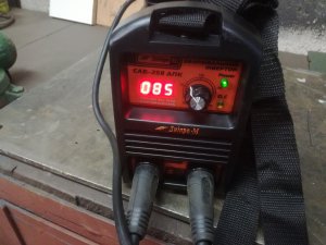

No Dnipro je už aj u mňa doma. Zobral som 258 dpk hlavne kvoli cene. Bude to stabilná zváračka v aute tak aby som neľutoval prípadnu stratu. V balíku sú gumené káble  2,5m kostra a 3m elektróda. Kostra ako na nabíjačku už vymenená. Kladivko -štít na zahodenie ,keby radšej to tam ani nedávali. Vyvarené cca 10 elektród dojmy ? Zvára dá sa použiť myslím na domáce použitie je v pohode- potvrdzujem rozdiel v "A" tak 20-30  je určite rozdiel medzi nastavenou a skutočnou hodnotou 2,5 ka  ide v pohode okolo 100-110A a 3,2 okolo 140. Potenciometer citlivý keď sa ho  dotknem v momente skáču "A" aj 20-30 hore dole. Teraz už len otázka koľko to vydrží. Cena bola 119€ cez Bazoš.
