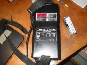

http://www.svarforum.cz/forum/uploads/thumbs/1168_dnipro_2024-08-01_001.jpg
někdo se ptal na napětí na prázdno, na fotce to není moc vidět, na štítku j 65V. Kolik je skutečnost netuším (nemám to čím změřit)
