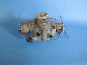

Ten tvůj šoupátkový dvouválec, to je masakr! No, není to téma pro mě až tak vzdálené, vrtám se také v šoupátkovém dvoutaktu - Trabant :-)
