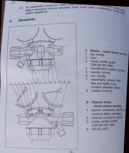

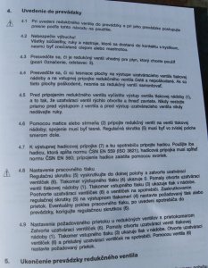

#31 27-08-2015 00:41:52
Příspěvky: 3471
Re: Redukcny ventil fuci
Navod k ventilu
http://www.svarforum.cz/forum/uploads/thumbs/3922_5_ventil_ar_img_9344.jpg
http://www.svarforum.cz/forum/uploads/thumbs/3922_5_ventil_ar_img_9345.jpg
Code:
POSTUP OTVARANIA RV - ktory pouzivam
1) Regulacna velka skrutka vytocit dolu
2) Zavri maly ventil.
3) Tlakomer ukazuje 0
4) Pomaly otvarat tlakovu nadobu! hlavne ked je uplne plna 200/300bar
5) Tlakomer zacne ukazovat tlak pomaly sa dvihat
6) Pomaly pootvorit tlakovy ventilcek
7) Nastav prietok
Editoval ihlan (01-09-2015 08:01:00)
#32 31-08-2015 12:18:25
FF
Registrovaný: 27-07-2010
Příspěvky: 520
...no veď to tam je tak, ako píšem - a ty píšeš presný opak...

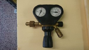

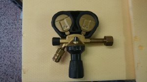

#35 04-09-2015 14:18:59
ked uz beries "rucickovy" (bez prietokomeru), preco nie tento?
http://www.zvaracky-brusivo.sk/kategori … in-arc-n2/
ta gumena sprcka na "budiky" sa da dokupit aj na tento - tusim to stalo nejakych 5€
a tieto GCE sa bezne opravuju/repasuju
takto vyzera ta GCE sprcka na ventil
