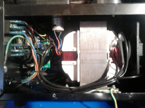

zdravym pred casom som kupil lacnu co2 zvaracku s druhej ruky a chcel by som vediet co by som tam mal pridat aby to pekne zvaralo bo teras to len tak prska http://www.svarforum.cz/forum/uploads/thumbs/6602_dsc_0082.jpg

ja som tak rozmyslal ci by tomu nepomohol usmernovac a nejaká tlmivka bo teraz je to všetko napojené rovno s toho trafa
http://www.omicron.sk/products/usmernovac-165a-1f/
http://www.omicron.sk/products/vytupna- … -175-195-/

Si děláte legraci? Tohle bych nechtěl ani zadarmo. Z těch malých svářeček na plněný drát jsem zatím neviděl ještě ani jednu pořádnou, která alespoň trošku funguje. Už jsem viděl 3 a všechno ošizené nejvíce jak to jde.
Usměrňovač a tlumivku můžete zkusit, ale už to asi nedostanete do krabice velikosti nabíječky autoaku.
to by mi nevadilo krabicu by som v praci dal zvečit len ci by to pomohlo aby som do toho nedával zbitocne peniaze

uvidím skúsim kupit tento usmernovac a este neaku tlmivku od niekal a ked to nepomoze tak rýchlo s tim pôjdem vedľa do dediny do bazaru
este ak by som vas mohol poprosiť tak ako to tam mam presne zapojit?
http://www.rr-naradi.cz/telwin-vykonovy … ovac-kopie

Podle mě to má hrozně slabé trafo. Co jsem viděl takové svářečky, maximum co daly asi 90A a to už po pár minutách vypla tepelná ochrana. na poloviční výkon, asi 45A to jede asi 5 minut a konec- přehřáto.

Jsem se díval v e-shopech a tyhle hračky prodávají i za 4000,- kč. Tak mi prosím někdo vysvětlete, co je na tom tak hrozně drahého. Trafo je takový šmejd, je hrozně přesycené a hřeje se i na nižší výkon po pár minutách. cenu odhaduji pod 1000,- kč. Zbytek je jen pár drobností za 100 korunové drobné.

Varoku, nic proti tvým odborným znalostem z elektriky - jak jsi přišel na to, že je trafo hrozně přesycené? Samotného by mě to zajímalo. Vzhledem k tomu, že svářečka váží 14 kg, trafo s ohledem na přenášený výkon být přesycené vůbec nemusí.

Usoudil jsem z toho, že je hrozně malé, odhadem poloviční než to v mé svářečce a navíc se při hodně malém proudu přehřívá.
Jen tak čistě teroreticky. Když je trafo přesycované, to znamená, že na určité rozměry trafoplechů se může odebírat jen určitý výkon. No a když vemete menší trafoplechy a navinete trafo pro třeba 2x větší výkon, tak to je přesycování, ne?
Kdysy jsem něco podobného viděl v jedné firmě kde jsem dělal a jezdili jsme s majitelem na závody. Koupili jsme nabíječku s pomocným startem GUDE v OBI. Nebyla moc velká. Měla dva režimy nabíjení plus pomocný start.
Jednou se tam něco po...o tak jsem to otevřel. Trafo bylo veliké pro výkon asi 50W, podle tabulek a přitom mělo při pomocném startu dávat proud myslím až 40A. Jakto?
