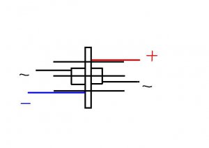

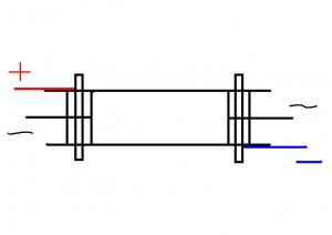

#32 22-07-2015 16:51:10
Příspěvky: 8900
Re: Alfa-in 155 - když chci svářet svářečka prská a nesvařuje
No, asi by bylo lepší dát fotku usměrňovače který jste koupil. Jestli jste koupil nějaký ten z Omicronu apod. tak nejlépe poprosit zdejší chlapi, kteří si vyráběli své svářečky a vyznají se v tom. Já mám ve svářečce s dvěma šrouby a zapojené to mám takhle: Jsou dvě hliníkové desky jako chladiče. U každého šroubu by mělo být vyvedeno uprostřed těch desek, myšleno uvnitř mezi deskami, vývod, který se napojí na vývod z trafa a tlumivky. To je střídavý proud a tudíž vstup do usměrňovače. Potom je na každé desce zvenčí na šroubu stejnosměrný výstup z usměrňovače, který je zapojený na výstup svářečky. Tedy jeden na plus k hořáku a druhý na kostřící kabel. To znamená, že na jednom šroubu bude ze strany spodní desky, u druhého šroubu na straně horní desky.
#33 22-07-2015 16:55:03
Příspěvky: 8900
Tohle je verze s jedním šoubem
http://www.svarforum.cz/forum/uploads/thumbs/1503_usmiroovae_1.jpg
A tohle s dvěma šrouby
http://www.svarforum.cz/forum/uploads/thumbs/1503_usmiroovae_2.jpg
Ty vlnovky jsou vstup od hlavního trafa a tlumivky, tedy střídavý proud.
Plus a mínus by tam mělo být napsané, nebo v horším případě by jste to musel změřit.
Teď koukám, že jestli máte usměrňovač z OMI 165, tak tam jsou desky tři a mezi nimi takové plechové Učka. Tak na ty napojíte ty vývody z trafa a tlumivky, jinak všechno sedí.
Editoval varok (22-07-2015 17:05:15)
