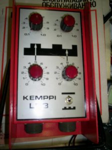

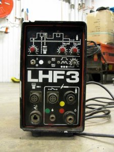

Ještě fotku
předpokládám že u konektoru pro dálkové ovládání (kde se nastavuje vrchní a spodní proud) je ten druhý symbol právě pedál.
Nad písmenem 3 je potencometr který patří k těm 3 tečkám, nějaký slabý návod jsem našel, ze kterého jsem nabyl dojmu že se nejedná o možnost nastavení pulzu a i vzhledem k roku výroby, to asi mít mašina nebude.
http://www.svarforum.cz/forum/uploads/thumbs/2336_lhf3.jpg
ovládání
http://www.svarforum.cz/forum/uploads/thumbs/2336_lp3.jpg

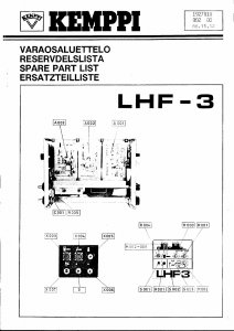

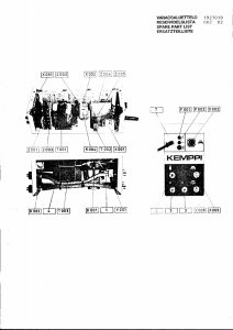

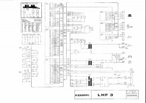

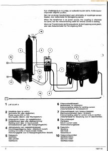

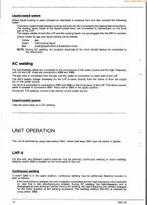

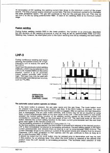

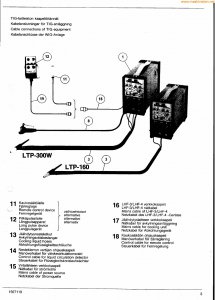

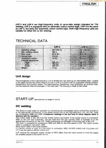

No nakonec jsem našel toto, tak to jsem nakopíruju, kdyby náhodou někdo podobnou mašinu sehnal, a takový návod hledal, tak abych mu ušetřil trochu času
http://www.svarforum.cz/forum/uploads/thumbs/2336_lhf3-1.jpg
http://www.svarforum.cz/forum/uploads/thumbs/2336_lhf3-2.jpg
http://www.svarforum.cz/forum/uploads/thumbs/2336_lhf3-3.jpg
http://www.svarforum.cz/forum/uploads/thumbs/2336_lhf3-4.jpg
http://www.svarforum.cz/forum/uploads/thumbs/2336_lhf3-5.jpg
http://www.svarforum.cz/forum/uploads/thumbs/2336_lhf3-6.jpg
http://www.svarforum.cz/forum/uploads/thumbs/2336_lhf3-7.jpg
http://www.svarforum.cz/forum/uploads/thumbs/2336_lhf3-8.jpg
http://www.svarforum.cz/forum/uploads/thumbs/2336_lhf3-9.jpg

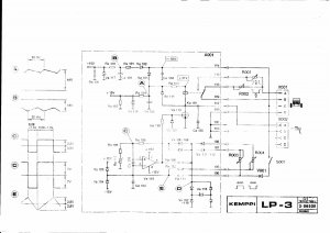

Tak jsem na různých forech vyčetl že jde o 70tý roky, svářečka má puls, a to na ovládání LP3, kdy spodní potenciometry jsou na regulaci proudu, a vrchní na šířku pulzu. Vzhledem k roku výroby je frekvence daná sítí, takže jen 50hz a nejde nijak regulovat, nebo aspoň tak se mi to podařilo přeložit.
Sem měl za to že frekvence se právě mění právě šířkou pulzu ne? Leda, že by se tím myslel balanc.
Schéma ovladače LP3
http://www.svarforum.cz/forum/uploads/thumbs/2336_4-7016ffa40e.jpg
