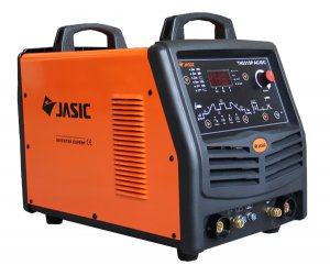

A co tenhle následovník klasické barevné krabice? Máte s tím zkušenosti? Prodává to ve svých barvách Jasic i Omi...
Má to oproti starší verzi i nastavitelnou frekvenci u AC a paměťová místa.
http://www.svarforum.cz/forum/uploads/thumbs/6248_jasic-tig-315p-ac-dc-digital-welding-inverter-5251-p.jpg

Koumes mám ji, koupeno v Polsku ,už jsem to psal dobrá cena  je to můj milášek

koumes vše funguje jak má ,nejsem profi svařeč ,ale leta jsem vařil s MA315.
U kolegy jsem vařil s Froníkem a nepoznal jsem rozdíl u podobných dílu při sváření , to je můj subjetivní názor .Používám jí na přípravky a jiné tak 3h za měsíc a mám jí skoro rok.
Hořák k ní je slušnej, teda pro moje použití ,chtělo by to pedál a jestli budeš blbnout s hliníkem ve velkém stylu tak vodou chlazený hořák ,a taky dělaj už tuhle svářečku 300A
Je u toho vsadě hořák http://allegro.pl/uchwyt-spawalniczy-ti … 61940.html
