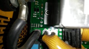

http://www.svarforum.cz/forum/uploads/thumbs/6568_gama_160.jpg
Jsou to dva odpory vpravo ze čtveřice. Lepší kvalitu fotky mohu poslat emailem.

Jsou to zleva 2k2 2k2 (paralel) 5R6 5R6 (seria) a potom je tam čidlo 70stupnu v chladici ... rozpina se teplem
