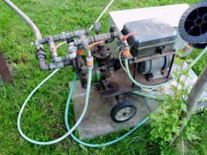

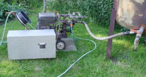

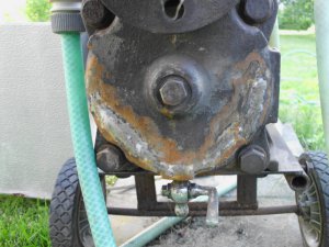

Na podzim jsem nestačil vypustit čerpadlo a dopadlo klasicky . Tak jsem vzal 723ky a usměrněným RTBčkem slepil . Na nátěry není čas . Praskly i sekce , tak jsem je nahradil z nějaké šrotovky . Před destrukcí dávalo už jen 4atm , nyní tlačí v klidu 6 !
http://www.svarforum.cz/forum/uploads/thumbs/1325_img_0020.jpg
http://www.svarforum.cz/forum/uploads/thumbs/1325_img_0019.jpg
http://www.svarforum.cz/forum/uploads/thumbs/1325_img_0021.jpg
