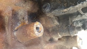

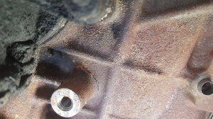

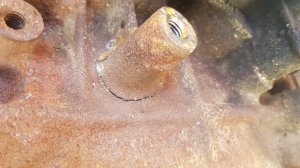

Ahoj chlapi, nechci otvírat nové vlákno. Jdu pro radu k odborníkům!
Mám motor Peugeot r 2019 - nabouraný - litinový blok trochu natržený úchyt (drží další litinový hiníkový odlitek - držák). Kouknete na foto.
Za ním je olej.
Není nutné tento úchyt používat (hliníkový držák drží asi dalších 5 šroubů), takže jenom zabezpečit aby prasklinou nevzlínal.
Mám dotaz zavařit? Nebo použít nějaký ten tekutý kov? Popř. jaký?
Nějaké zkušenosti? je tu někdo okolo Kladna kam bych mohl případně dojet?
Tady mám kamaráda co by to udělal, ale má voperovaného budíka a již nesmí vařit :-(
http://www.svarforum.cz/forum/uploads/thumbs/6173_20230416_144823.jpg
http://www.svarforum.cz/forum/uploads/thumbs/6173_20230416_144828.jpg
http://www.svarforum.cz/forum/uploads/thumbs/6173_20230416_144850.jpg
Orezlé je to, protože jsem to odmastila již motor od té doby nenastartoval... Takže vlhko.
Děkuji za jékokoli rady Pavel M.
#267 23-04-2023 10:50:03
Re: Svařování litiny
otázka co pro vás bude jednodušší.já osobně bych to prubl zalepit Belzonou,když to nepodrží zkusil bych to znovu a líp,pokud ani pak ne  zavařil bych to
#268 23-04-2023 10:53:48
Příspěvky: 3045
Otázka  je, jak umíš vařit. Asi moc ne, jinak by ses tu neptal smile
Takže pokud to tam být nemusí, tak bych v tom místě vyříznul závit, našrouboval do něj další olejovou zátku, a bylo by vyřešeno. Vybral bych si kónickou, abys nemusel řešit zvenku dosedací plochu. Zalepit pro sichr Loctitem, kterej odolává olejům a teplotám. Třeba 603, 638, ...
Editoval pafik1605 (23-04-2023 10:55:19)
#269 23-04-2023 11:49:10
mupavel
Registrovaný: 18-01-2015
Příspěvky: 8
Děkuji za rady.
Nevím jak myslíte zašroubovat zátku? Teče to okolo tou prasklinou (byla tam nevzlínána mastnota okolo), ne ze závitu.
Ano vařit neumím, proto to dávám sem jestli je někdo poblíž, kdo ví o co jde. A jestli to má cenu zkoušet?
Čtu tu také vařit mosazí?
#270 23-04-2023 12:10:25
mupavel
Příspěvky: 8
Ládes napsal(a):
Děkuji, píšete Belzona.
Našel jsem na kov Belzona 1111.
nebo mám shánět nějakou jinou?
#271 23-04-2023 12:47:16
jejda... pikslu  mám už dlouho,tenkrát mi to přišlo drahý jak čert,ale při součaných cenách elektrod a PM na litinu....  a ano je to na kov,takže asi to bude ta 1111.
#272 23-04-2023 12:53:51
Příspěvky: 4690
Prasklina není  skrz,  protože jinak by to  nebylo světle rezavé,  ale vzlínáním  oleje zevnitř tmavě mastné  rezavé.  A v podstatě by to  nešlo odmastit.
Epoxid plněný  kovem  podle mne nijak do  té  štěrbiny nepůjde,  bude to  držet  jenom  zvenk u a to  je otázka,  jestli  to při  těch změnách  teplot motoru   udrží. Vůbec je mně trochu  divné,  že to  je v litině,  z  jedné  strany tak  poměrně silná  prasklina a přitom  to  na tom  bloku  drží a neupadne.  Je otázka,  jestli  ta prasklina se nebude vibracemi  při  provozu  rozšiřovat.
Já  bych  naředil  neutrální  silikon troškou  acetonu,  aby byl  řidší a zatekl  do  štěrbiny a pořádně to  s ním  napajcoval. A po  nějakém  týdnu týdnu  nebo  tak  nějak,  až by zatuhnul  i  ten  silikon  uvnitř štěrbiny dal  dela ještě jednu  vrstvu  zvenku tentokrát neředěného neutrálního  silikonu.
Pokud to  je skutečně odmaštěné, neutrální  silikon  by k  tomu  kovu  měl  skutečně přilnout a protože silkon  je měkký a pružný,  měl  by držet i  při  kolísání  teplot za provozu  a být odolný  i  vibracím.
A modlil se,  aby se ta prasklina nerozšířila skrz dovnitř bloku.
#273 23-04-2023 14:12:17
Příspěvky: 3045
mupavel napsal(a):
Děkuji za rady.
Myslel jsem udělat tak velkou díru, aby se v ní schovala ta prasklina. Olejový zátky mívaj velké průměry a jemný závit, mohlo by to jít. Takhle z fotky bez měřítka se to samozřejmě jen odhaduje.
#274 23-04-2023 16:43:54
Příspěvky: 4974
Já bych našel kones trhliny. odvrtal vybrousil odmastil jak jen by to šlo a vytmelil belzonou. obrousil i kolem a belzonu a udělal tam "hrb, aby byla větší plocha. Už jsem to tady někde psal, že jsem v 70tých letech minulého století zatmelil belzonou prasklý článek litinovéhop kotle. Praskl v místě spojovací zděře. Tak jsem to trochu vybrousil zatmelil s táhnul. Drží to dodnes.
#275 23-04-2023 21:30:24
