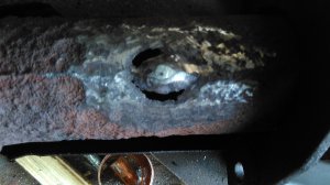

Koupil jsem náhradní díl podobný originálu (jiný materiál a provedení, úchyty k katalizátoru a střednímu dílu potrubí na podled stejné). A tak jsem směle šáhnul na opravu původního dílu a pohrál si. Ač jsou na původním dílu vidět místa spoje formy, ze strany je vystouplý nějaký nápis,  tak materiál je svařitelný. Asi je to nějaká kamarádská litina, magnet na ní drží, víc jsem nevěděl jak jí zkoumat. Žádné viditelné praskliny, vařil jsem to bodováním se snahou původní materiál moc neprohřát a nepropálit. Na vaše doporučení jsem díry podložil měděnou trubkou.
A teď několik fotek
Díl připravený na zavaření

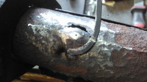

Navařoval jsem čtverhranné tyčky o straně 2-3mm
http://www.svarforum.cz/forum/uploads/thumbs/5816_prubeh.jpg

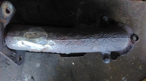

Výsledek
http://www.svarforum.cz/forum/uploads/thumbs/5816_konec.jpg

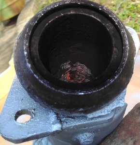

Pohled dovnitř. Ve skutečnosti to vypadá líp než na fotce, odřel jsem to šroubovákem.
http://www.svarforum.cz/forum/uploads/thumbs/5816_vnitrek.jpg
Do auta jsem namontoval opravený původní díl, má seshora plechový kryt rozptylující teplo. Navíc původní díl má určitě ty správné rozměry a okolí je na něj zvyklé.
Děkuji všem za udělené rady, jsou pro mě cenné a připravili mě na to co si pohlídat a jak k opravě přistupovat.
