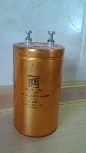

OK, vypínač pujde do šuplíku, podívam se po jiném.
Kondenzátor tam pujde přiložený:

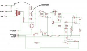

Tak jsem opravil schéma :-)

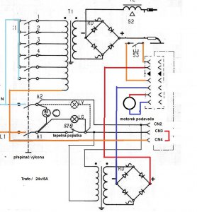

http://www.svarforum.cz/forum/uploads/thumbs/6472_schema_oprava.jpg
http://www.svarforum.cz/forum/uploads/thumbs/6472_zapojeni_co.jpg

Díky za opravené schema Zdeku.
Svařečku jsem doplnil o kondenzátor a pomocné trafo a můstek. Kondenzátor jsem zapojil až za tlumivku (mezi kleště “-„ a hořák „+“) a ted koukám na foto úpravy od DavidCh,
http://www.svarforum.cz/forum/viewtopic … 032#p83032
kde je kondik připojený před tlumivkou. Mechanicky to má DavidCh mnohem lépe propojený. Já jsem musel připojovat na kabel.
Experimentoval jste někdo s umístěním kondenzátoru? Má vliv na životnost kondenzátoru nebo kvalitu svařování připojení kondenzátoru přímo na můstek, nebo je lepší připojit kondik až za tlumivku?

No hlavně použít kondík se šroubovacími svorkami, nebo na fastony, urřitě né pájecí. Ty se mohou rozpájet. Kondík dát někam do proudu vzduchu z ventilátoru, prý se dost hřeje. Alespoň co jsem tady četl.
