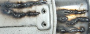

Ahoj, koupil jsem svářečku Einhell BT-GW 150 pro občasné svařování. Byl v ní průvlak 0,8mm, ten jsem vyměnil za 0,6mm. Drát mam 0,6mm. Průvlak je utopený 2-3mm od ústí hubice.  CO2 je z hasičáku, budík ukazuje proudění 6l/min.
Zkusil jsem udělat housenku, postupně měnil rychlost posuvu drátu a proud, ale svářečka prská a všude lítají rozžhavený kuličky drátu.  S CO2 jsem nikdy nesvařoval, jediné zkušenosti mam s elektrodou. Umím elektroniku, jak analogovou tak mikroprocesory a mohu udělat nutné úpravy svářečky. Přikládám ukázky z mých pokusů.
Obr1:
http://www.svarforum.cz/forum/uploads/thumbs/5816_svar2.jpg
Obr2:
http://www.svarforum.cz/forum/uploads/thumbs/5816_svar3.jpg
Prosím, doporučte jak co nastavit a co odzkoušet, aby byl výsledný svár použitelný.
Děkuji

Podle toho co popisuješ, tak může být velký výlet drátu , velké napětí k nastavenému posuvu, špatné vedení hořáku. Neboj se přidat jak napětí, tak i na posuvu, zkrať oblouk a plynule veď hořák přiměřenou rychlostí.Ten materiál na spodním obrázku je již příliž silný pro výkon této svářečky. Pokud bys byl z okolí Ústí nad Labem, mohu pomoci osobně. Jole.

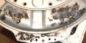

To: jole,  díky, jsem trochu z ruky - Praha 10, nabídku nevyužiji, ale cením si jí. Přidal jsem na posuvu na maximum-10, bez většího zlepšení. Při posunu 8 to ale vypadá líp. Taky mi to připadá, že moc spěchám a měl bych jet rukou pomaleji.

Dobrý den, podle obrázků to vypadá, že opravdu taháte hořák moc rychle a máte pořád moc velký posuv drátu. Zkuste ubrat tak na 6 při přepínači napětí na plno. Hlavně nezkoušejte svařovat na první dva sv. stupně, je to zbytečné.

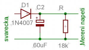

DavidCh - bezvadný odkaz, už při koupi jsem tak nějak počítal, že se bude muset tunit.  Musí být kondenzátory na 100V? Nestačilo by na 63V, když svařečka naprázdno má 56V stejnosměrných? Měřil jsem digitálnim voltmetrem za pomoci přípravku z diody, kondenzátoru a odporu.
http://www.svarforum.cz/forum/uploads/thumbs/5816_svarecka.png
Pro úplnost uvádím proměření všech stupnů kde U1 je napetí naprázdno bez přípravku, U2 je napětí na odporu 18kOhmu opět bez svařování.
Stupeň  U1[V]   U2[V]
1           19        29
2           22        34
3           24        37
4           27        42
5           29        46
6           34        56
Napětí U2 považuji za maximální možné na kondenzátoru, vznikle v důsledku špiček a zvlnění napětí (kladné pulvlny) které se při měření bez přípravku neprojevili. Předpokládám, že indukčnost svářečky nedokáže vytvořit při vypínání špičku která by byla větší než 60V, nebo ano?
Kondenzátory musím koupit na větší proudový odběr. Pokud doporučíte kde, tak budu rád, jinak pohledám na Aukru nebo Bazar.cz.
Jaký bývá napětí a proud do podavače? Chci rovnou zvolil vhodné trafo pro případnou budoucí výměnu podavače.
Řízení podavače pomocí PWM děláš s 555? Neklesne síla moturku pro male rychlosti tak hodně, že to motor neutahne?

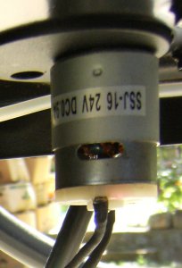

Motor posunu je z magnetama, údajně bez komutátoru. To by znamenalo stator vinutí, rotor permanentní magnet. Nevite, zda u tohoto typu motoru lze regulovat otáčky zpětnou vazbou na základě protiproudu?
http://www.svarforum.cz/forum/uploads/thumbs/5816_motor.jpg
link na stránky k motoru a podavači:
http://www.cn-ww.com/cp_show.asp?showid … ed%20motor
#21 10-05-2015 16:44:03
Příspěvky: 8919
Re: Prská a nesvařuje
Asi jsem slepý, ale na obrázku máte klasickou tzv. plechovku, která komutátor určitě má. Tyhle motorky se používají i v akuvrtačkách, autokompresorech, autovysavačů a spoustu dalšího spotřebního zboží.
#22 10-05-2015 17:06:57
Příspěvky: 1726
Slepý určitě nejste, informaci o typu motoru jsem čerpal z u příspěvku uvedených stránek, kde píší, že je to bez komutátoru (Commutation     Brushless).
Díky
#23 10-05-2015 17:28:59
Příspěvky: 8919
Bezkomutátorové motorky poznáte nejlépe tak, že mají tři dráty. Takový motorek mám v RC modelu letadla. Bývají buď tzv. oběžky, kdy je vinutí uvnitř a točí se jakoby venkovní plášť, nebo jsem už viděl i opačné, že je točící se rotor normálně uvnitř.
