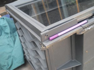

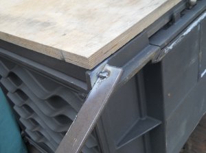

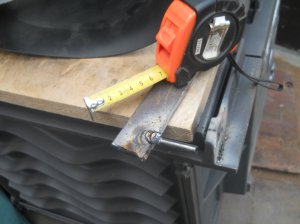

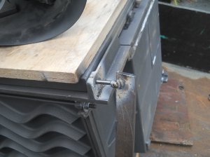

instaluju polskou krbovou vložku, je z litiny a za cenu 20% od jiných výrobců, má přívody primárního, sekundárního i terciálního vzduchu. Má odfláknuté některé detaily tak ji trochu tuním smile
např. dolní pant dvířek je tvořen jen kolíkem - dutý, pružný. To se mi taky nelíbilo tak jsem kolík nahradil plnou nerezovou kulatinou.
Vyndat ten originál pružný kolík bylo složité, koukalo jen cca 2mm takže sikovkama vytáhnout nešel, odvrtnání jsem ani nezkoušel, kolík je tvrdý z pružinové oceli a kromě okamžitého zániku vrtáku (kolík je podélně rozříznutá trubka) hrozilo pokurvení litiny.
Tak jsem ho za ty dva mm přivařil k kusu pásoviny a kroucením a tahem jej vypreparoval.
Fotky slouží jako důkaz že elektrodou lze zavařit ledacos. Kolík má průměr 6mm (stěna 1mm)
http://www.svarforum.cz/forum/uploads/thumbs/1168_krb_014.jpg
http://www.svarforum.cz/forum/uploads/thumbs/1168_krb_015.jpg
http://www.svarforum.cz/forum/uploads/thumbs/1168_krb_016.jpg
http://www.svarforum.cz/forum/uploads/thumbs/1168_krb_017.jpg
