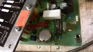

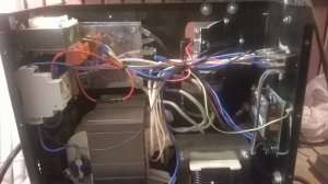

Zdravím všechny na foru a předem všem děkuji za inspiraci, potřeboval bych poradit. Po prostudování fora hlavně úprav svářeček , jsem trochu přestavěl získaného Berlana (ktc 112-trafo 80VA-posuv dvojkladka Nářadítechnik.) Mám problém z velikou rychlostí posuvu. Potenciometr je velmi citlivý Dá se použít asi čtvrt jeho rozsahu. Posuv je příliš rychlý.

Teď koukám na ty fotky desek je možný že by mi soudruzi ve výrobě prohodily trimry? Mám nahoře modrý a pod ním černý.

Uvidím k večeru na to mrknu je ta deska taková divná.Už když přišla tak jakoby z něčeho vytažená bez matic na pot.,ošoupané konektory chtělo by to foto jiné,jak je to vlastně s těmi trimry nebo jejich hodnoty. Pokud jsem to zatím nastavil tak aby regulace posuvu byla plynulá po celém průběhu dráhy potenciometru,tak jej využiji asi 30% od nuly.

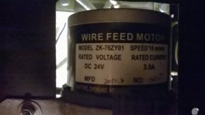

Můj problém asi bude rychlý motor podavače http://www.naraditechnik.cz/svarovaci-t … o-172.html potřeboval jsem se dostat na max kolem 22V,origo nastavení tam cpe až 29V.

Víte šlo mi jen o to ,jestli nema tento motor moc otacek vetsina nabizi dva motory malý a velky. Mam pocit ze i kladky maji jiny rozmer. Musim zavolat panu Štěpánkovi jestli nevi jaky je v nich rozdil. ---V podstatě v nich rozdíl není jen velikostně.---

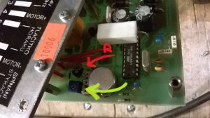

Jen ještě abych se ujistil ten trimr červená rychlost a co se nastavuje zelenou ví někdo??

Tím s červenou šipkou se mi seřídí otáčky na minimum, skoro zastaví motor ,hlavní potenciometr vlevo,ale pootočím potenciometr do prava na max a je to zbraň. Ale na ten s zelenou šipkou motor prakticky nereaguje. Ten jakoby spodní (hloub v desce) je 5K a ten výš zel šipka 50K. Potřeboval bych alespoň rozpůlit otáčky motoru tak jako když jsem přidal ještě ten jeden potenciometr. Nebo je motor posuvu příliš rychlý ale to nemám možnost porovnat. Taky je možnost že ta regulace na desce je vadná při měření na max tam jde  29V a nevím jestli je to ok nebo ne. koukal jsem ještě na desku AEK115 ta prý má trimry pro min i max. Ale na webu je jako paní Colombová nikdo ji neviděl!!!!

A není ten druhý trimr na nastavení časování režimu bodování, 2T nebo 4T?
