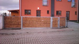

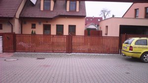

jafi napsal(a):
Preco by sa mi tato praca nemala pacit? Ako by si to urobil ty? Tak isto ako ja alebo by si to urobil ,,skokovo,, jeden ram vyssie a jeden ram nizsie + drevene dielce, co som ja samozrejme nechcel. Nechapem co sa tu vyvysujes a dehonestujes moju robotu , ja sa vyrobou bran nezivim ale robim ich pre seba aby splnali ucel. Este doplnim jednu vec: ano chyba mi tam jakel do uhlopriecky to si uvedomujem, ale nahradil som to tak ze to drevene vnutro som pripevnil skrz jakle.
To neni povysovani ale konstatovani hole skutecnosti...
Jen to co je vidět z malé fotky:
- Asi málo latí že nevyšlo na kraje a prostředek...
- Někomu se nechtělo řezat že latě vlevo jsou o dost vyšší nežli vpravo...
- Rám v pravo je výš než rám levý...
- Sloupky - každý jinak vysoký
- Díra pod rámem (mezi zemí a rámem) to je příšernost + po čase se latě zkroutí, mají moc velký přesah a to teprve bude nádhera smile
Takže asi tak. Pokud neuneseš kritiku tak se nechlub tongue
#32 14-03-2015 03:58:33
jafi
Registrovaný: 15-02-2012
Příspěvky: 491
Re: Koncovky jeklů + svařování nerez závěsů
to: Honzakovo
Pocuvaj ma pepiku blbej, ked uz ti tak musim povedat!
Sekas tu strasneho frajera a niesi tu ani polroka!
Presne kvoli takymto ludom ako si TY trpi cele forum .
Teraz k veci: Ked si uz taky odbornik tak by si vedel ze je to sikmy teren. Po dalsie. ramy su v rovine, mozno to vidno zle z tej fotky ale ramy su  v rovine. Na to  mozem dat krk.
Po dalsie, je to za domom tak nemienim investovat peniaze na nejake slavne brany, nakolko je to u rodicov a ja si idem stavat svoj vlastny dom.
A nakoniec, takyto clovek ako ty ma nerozhadze, skor lutujem tych tvojich brigadnikov akeho maju sefa,
skoda slov na teba

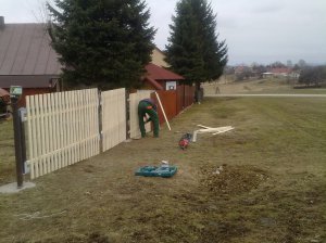

http://www.svarforum.cz/forum/uploads/thumbs/3672_04032014839.jpg
Editoval jafi (14-03-2015 04:02:06)

Kdyby napsal co se mu nelíbí hnad a nefrajeřil s brigádníkem.Dal svou podobnou fotku lepšího řešení.Na druhou stranu myslím že je jedno jak dlouho je někdo na fóru.Čas není relevantní veličina v tomto , viděl jsem super práci od mladíků i zmršenou od staříků kterí se ,,tím živí celý život". Honzakovo dej sem fotky svojí práce ať můžem posoudit, Tedy pokud se nebojíš.
skoda slov na teba
Klasická reakce ušlápnutého ega big_smile
Když nemám argument začnu urážet, nadávat a hledat jiné důvody viz délka regnutí zde, trpící lidé na fóru...
Šikmý teren je jen výmluva nic víc! Je problém vzít krumpáč a trochu to srovnat? Co se oháníš penězma stačilo málo, částečně srovnat teren, použít jiné panty a celý rám protahnout níž nad zem.
Zdůvodnění že je to jedno když je to za barákem je na poblití, jasně když to není vidět tak to můžu odfláknout??? Jestli budeš stavět ten dům stejně jako tu branku tak potěž koště big_smile
Tolik tvuj oblíbenec blbej pepik big_smile

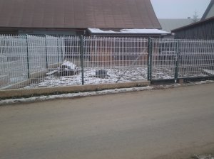

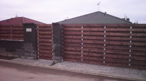

Jak jsi chtěl pár fotek mojí práce, kritika a připomínky nevadí, jen tak se mohu posunout dál:
http://www.svarforum.cz/forum/uploads/thumbs/6153_img_20141208_144243.jpghttp://www.svarforum.cz/forum/uploads/thumbs/6153_img_20141121_141121.jpghttp://www.svarforum.cz/forum/uploads/thumbs/6153_img_20141121_093416.jpghttp://www.svarforum.cz/forum/uploads/thumbs/6153_img_20141026_140755.jpg

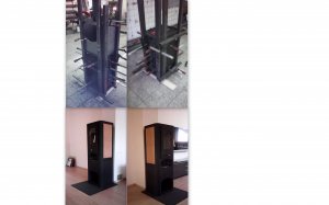

A něco mimo brány:
Zákazníci měli sopouch vysoko a nechtěli mít dvě kolena a trubku za kamny, takže prodloužit kamna o 474mm.
http://www.svarforum.cz/forum/uploads/thumbs/6153_foto.jpg

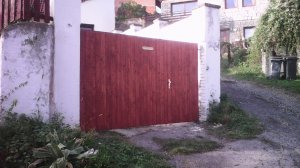

Tu je priklad aku som robil branu na rovnom terene,bohuzial momentalne nemam inu fotku
http://svarforum.cz/forum/uploads/thumbs/3672_2014-11-30_100334.jpg
