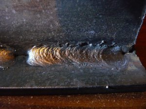

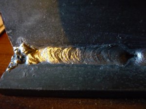

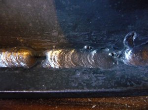

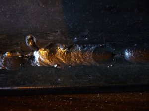

První zkouška čínských elektrod
J-421 pr. 2,5mm, tl. materiálu 6mm, elektroda na + pólu, stroj: Kitin 165
87A

92A

97A

100A

#7 29-01-2017 19:55:04
Re: Elektrody J-506 a J-421 ?
jestli to je ta žlutá krabice z číny, tak tu občas koupíme a problém s tím žádný nemáme
