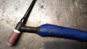

Muchy tejto masiny som spomenul v prispevku c.5 tohto vlakna. Inak som s nou maximalne spokojny.
Konkretne tento horak je dodavany so strojom.
http://www.svarforum.cz/forum/uploads/thumbs/3907_horak_wp-26.jpg

horak na fotke je obycajny klasicky tig horak,staci na bezne pouzivanie,troska tazsi,ale v pohode.Horak je obleceny v Jeansoch? alebo koža nemotorna?

Vyrobca to uz pisal, horak je v jeansoch.

Treba pozriet foto v prispevku cislo 41.

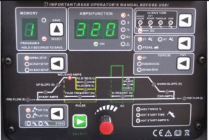

Chtěl bych se zeptat, tato svářečka má u AC nastavení tvaru průběhu. Je tam sinus, trojúhélník a pak asi ostrý čtverec a plynulý čtverec.
Jaký vliv mají jednotlivá nastavení na sváření a průvar? Jsou to užitečné funkce, které se v reálu opravdu používají?
http://www.svarforum.cz/forum/uploads/thumbs/6248_snimek_obrazovky_2015-08-17_v191159.png
Editoval koumes (17-08-2015 19:15:42)

Je tam strma, trapezova, trojuholnikova a sinusova charakteristika. Pravdupovediac, je to ficurka ktora tiez rozhodla o tom, ze som si kupil prave tento stroj. Ako prve som si vyskusal vsetky charakteristiky, ale tiez som z toho nebol velmi mudry. Na hlinik mi vyhovovala najviac prave strma charakteristika. Ostatne boli nic moc. Na co su najviac vhodne vedia asi inzinieri s firmy JLT. V manuali sa o tom nepisalo ani slovo k comu presne sluzia. Osobne ich nepouzivam a ked niekto vie co sa s nimi ma varit, budem tiez rad.

Hádám, že ten trojúhélník bude na tenký materiály. Podle tvaru musí mít nejmenší tepelnou účinnost. Strmá charakteristika oproti tomu největší a možná ale zase nebude tak stabilně hořet oblouk. Jinak moc nevím.
Jinak co se týče ještě pulzu u AC. Chápu, že mi střídá dvě hodnoty proudu a chápu, že si mezi nimi můžu nastavit poměr (střídu). K čemu mi u toho ale je nastavení frekvence pulzu?

Advance Squarewave provides a fast freezing puddle, deep penetration, and fast travel speeds.
Soft Squarewave is used for a soft buttery arc with maximum puddle control and good wetting action.
Sine wave is for customers that like a traditional arc. It is quiet with good wetting.
Triangular wave reduces the heat input and is good on thin aluminum. It provides fast travel speeds.
a obrázky jsou třeba na http://www.millerwelds.com/products/tig … del=M00168

Takže ten sin je celkem k ničemu.

ten sin používám na tenké plechy. je to mezi obdélníkem a trojúhelníkem. Zakulacený obdélník nemám, při něm by měl být oblouk poněkud méně hlučný. Co se týká tloušťky materiálu, je to jak píše výrobca. Problém může být ale s jištěním 25A pomalé na síti 230V. Proto jsem volil stroj na 3x400V. To, jak velký proud je potřeba závisí také na velikosti svařence ap. Komunikace s nimi není problém, p.Wojcik rozumí anglicky, s němčinou jsem neuspěl.
