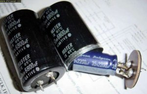

Ty levné můstky, zejména z GM, jsou opravdu shity. Ale nejenom můstky. Problém je i s výkonovými tranzistory. Před časem jsem si užil s darlingtony BDW93C, které odcházely jak na běžícím páse. Po zakoupení trandů od ST nebyl problém.
Tyhle nekvalitní (vesměs čínské) kopie a parodie na součástky se řeší i na různých diskusních fórech elektrobastlířů. Na jednom takovém jsem našel následující obrázek. Sice je to asi fake, ale i tak nás bůh ochraňuj...
http://www.svarforum.cz/forum/uploads/thumbs/2_kondy.jpg

S mostikmi je to podobne ako s kondenzatormi na obrazku od admina.
25 A su asi vsetky oznacene od 25 do 50 A,pretoze sa spravaju rovnako.Vyvody su niekedy na 50 A mostiku tensie ako na 25 A.Oznacuju ich ako sa im zachce.35 A mostik mi "odisiel" v nabijacke s konstantnym prudom do 6 A ?????.A nie raz.S tymi suciastkami je to teraz na ... .Clovek potom hlada chybu v zapojeni a pritom suciastka nesplna predpisane parametre.Ale nevadi,predsa nas nejake "smejdy" neodradia od nasich konickov.No nie? lol
http://www.svarforum.cz/forum/uploads/t … _kondy.jpg
To s týmy kompenzátory je zaujímave.Ked som bol na vojne tak sme tam mali NICD  batérie- R 20 -keď som na jednej odlepil tu fóliu s ktoruv je obalená tak sa mi ten plastový obal v ruke rozobral na dva polovičky.A dnu bola o polovicu menšia batéria.A ta  batéria bola veľmi lahka ostatne boli taške.
