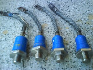

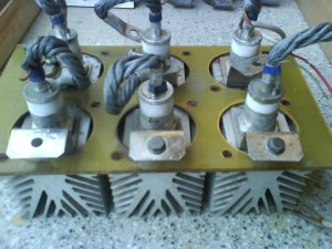

Nema niekto schemu zapojenia usmernovača s tyristormi  -T- 955  200-04  -LKO   http://www.svarforum.cz/forum/uploads/thumbs/408_usmernovae.jpg
Editoval TOMY199 (29-01-2009 20:57:39)

Dnes som bol v zbernych surovinach a kupil som dalši usmernovač s 1 tyristorom -za 100sk -http://www.svarforum.cz/forum/uploads/thumbs/408_diody.jpg
už len to zapojit, včera som našiel na internete že na tu riadiacu elektrodu toho tyristora treba dat -3v-300mA.
